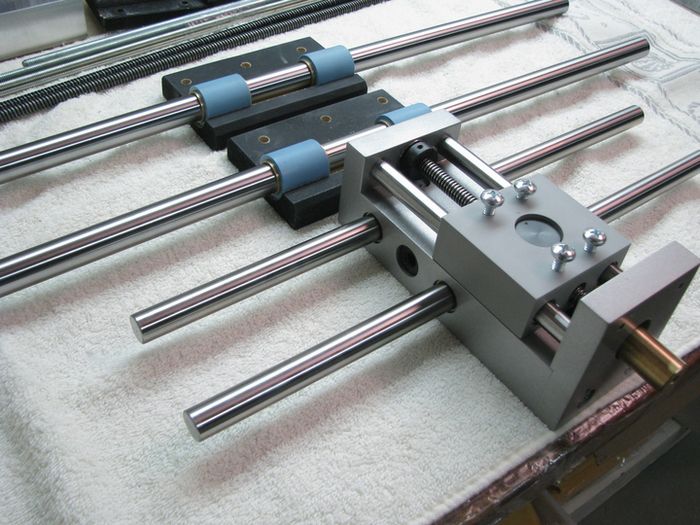

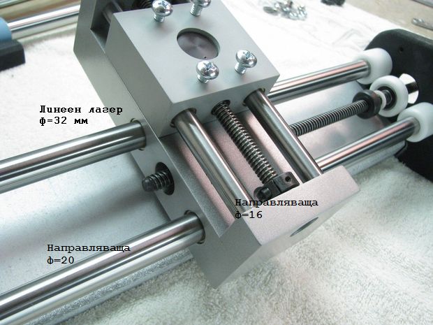

STEPER - специалист
Момчета,нещо не се разбираме.
Навярно аз нещо не съм обяснил достатъчно разбрано.Прилагам снимка на супорта по X и Z койти искам да направя.
За целта трябва да пробия отворите за леглата на лагерите така,че те да са идеално успоредни и да лежат в една равнина.
Лагерите са съчмени /приложена снимка/.
Опитах по-най елементарния начин с колонна бормашина но не се получихадобри резултати. В едния край бяха по широки с около 4 мм.Явно тази
бормашината е сдала багажа.
Не искам да използвам лепила, въпреки че има много добри,но някак си ми звучи непрофесионално за такъв възел.Ето снимка на лепени но не
съчмени а втулкови лагери на един хоби CNC кит.
Държа конструкцията да е ремонтопригодна и да може да се подобрява в процеса на работа а лепилата не позволяват това.
axo_ogi
Лагерите не са с разцепена втулка.Тя се използва в конструкции където е необходимо да се регулира натяга и се ползват регулируеми лагерни кутии.
При мен не е необходимо това.
Поздрави
