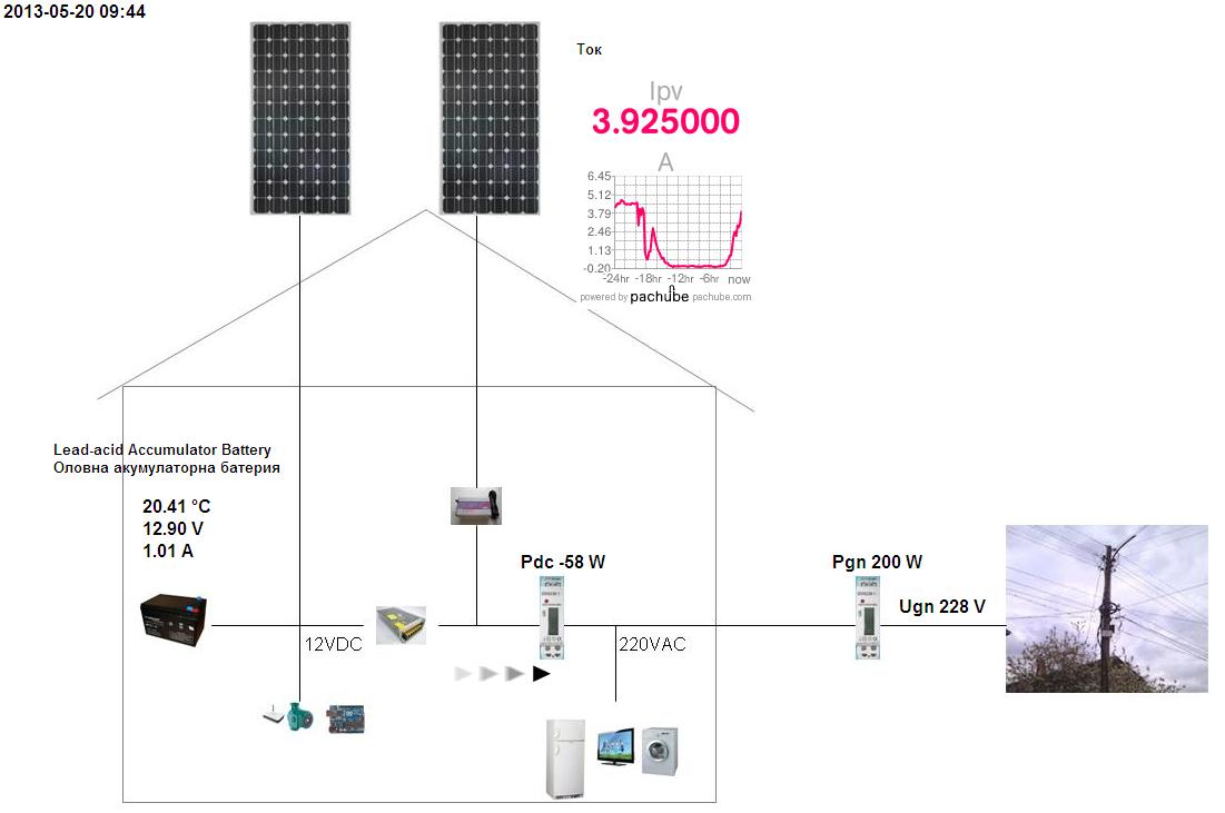

2v6 - майстор
estqwerty написа:
проблем е че трябва контролер който да следи максималната точка на панелите и по нея да включва необходимият товар. има го много хубаво описано в пдф-ите горе.
проблем е да се сложи инвертор защото трябва да се присъедини към мрежата, а направя ли го се мятам в големия филм с озаконяването на системата. без напрежение от мрежата просто инвертора не пали. може да пробвам с юпс , но вероятността да сасипя и инвертора и упс-а е голяма още повече вързан с бойлер и себе си. :(
а наистина не ми се занимава с вик - замръзвания зимата, помпи, източвай, антифризи и глупости прекалено сложно и скъпо е.
Какво трябва да се узаконява на системата?
Ти имаш ли такъв инвертор за връзка към мрежата?
Аз съм пуснал един и засега дори не може да покрие мощността вътре в къщата:
http://2v6.net84.net/hause/hause_energy.html
estqwerty - специалист
2v6 написа:
ако е направено както трябва с иневертор закачен към мрежата за да продаваш трябва да узакониш.
иначе все си мисля че с тези новите електромери дори и да произвеждам аз ще ми навърта сметка. това ми е притеснението.
инвертор нямам. надявам се да досъбера парички за 1кв това лято и да сложа.
как си сигурен че не дърпа от мрежата ами само това от инвертора ? и ползваш оффгрид инвертор нали?
2v6 - майстор
estqwerty написа:
За продаване процедурата е ясна - отделен абонат, електромер, договор....
Повечето от новите електромери имат отделен брояч за износната активна енергия (тази която преминава от абоната към мрежата). В България тези броячи не се отчитат.
По-простите нямат такива броячи и не отчитат изходящата енергия.
И в двата случая няма да загубиш нищо, но пък енергото с удоволствие ще си вземе парите от тока, който си вкарал в мрежата.
Към мрежата може да се свърже само мрежов (ongrid, grid tie) инвертор.
Този на схемата е 300W, около $100.
Ти 1 kWp панели ли имаш?
Ако нямаш достатъчно собствена консумация може да свържеш и по-слаб инвертор :idea:
Мрежовосвързаните (grid tie) инвертори могат само да добавят енергия към мрежата. Нищо друго. Както казваш ти, дори не могат да работят, ако не са свързани към мрежата.
Обикновен (off grid) инвертор не може да се свърже към мрежата, а и не виждам смисъл.

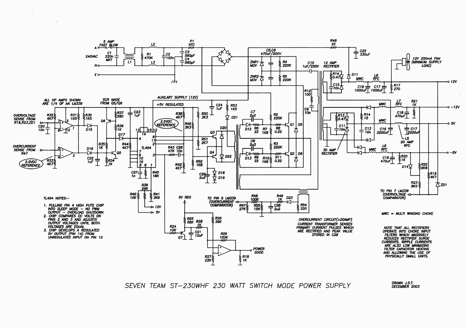

За загряване на бойлер имам идея да се ползва захранване от компютър ...
2v6 написа:
И как по-точно? Ако можем нещо да помогнем.
2v6 - майстор
hidrazin написа:
2v6 написа:
Примерно някакво захранвана като схемата по-долу. Повечето са подобни.
Панелите се включват към входа 220VAC.
Импулсния трансформатор се маха и на мястото на силовата му намотка (успоредно на RC веригата R12-C9) се връзва нагревателя на бойлера.
Въпроса е как да се подаде напрежението от кондензаторите C5, C6 така че при спадане на напрежението им да намаляват импулсите :?

Аз ще ти споделя как съм сигурен че дърпа от инвертора и мрежата.При включен бойлер,амперклещите отчетоха на вход в таблото 8 ампера.Като включих китайското инверторче с акумулатори,амперклещите показаха 5 ампера.Та ето ти информация,че мрежовия инвертор смъква консумацията
VEIPOWER - напреднал
fu4ko написа:
Че нали инвертора ти беше 300 Ватов. Ееех Фучко, май лъжата я нямаш за нищо. :^o
Не гледай амперклещите ами гледай електромера. Мисля че бях споменал че мрежовия ти инвертор връща ел. енергия в мрежата, защото импеданса на мрежата е по-нисък от консуматора ти, а електромера я отчита като консумирана. :lol:
