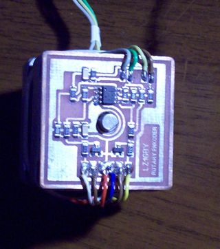

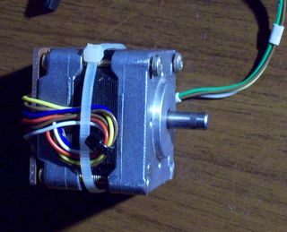

Може би е време MrMurdjo,mladomo,alien / нищо лично/, да подкрепят думите си с нещо практическо ,поне някакви снимки, за да убедят аудиторията в правотата си.
Ети снимки на двигателя /от флопидисково устройство/ използван като енкодер на стъпков мотор.

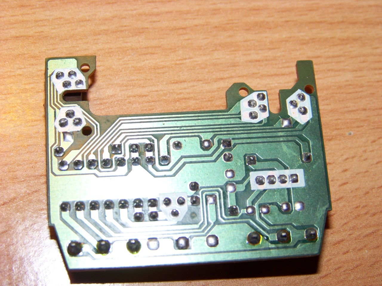

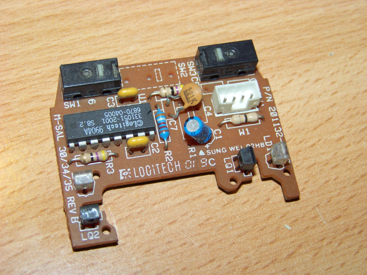

степер - нямам намерение да убеждавам в правотата си който и да било, практическото е до мен на съседната маса, смятам думите ми са достатъчни да го опишат, това е изпитана информация на готово, за който иска да разбере, който не иска много му здраве, той губи
само моля да не повтаряш мои думи и после да ме караш да подкрепям това което ти също повтаряш след мен (не е за сефте да плагиатстваш)
като толкова смятате че снимката ще покаже нещо повече от 4 крачета ето платка от мишка с бързи оптрони, приемника е с 4 крачета, за съжаление само платката е останала мишката е избягала, с такъв приемник ми е първия успешен самоделен енкодер който работи стабилно до 3000 оборота
приемника изкарва А и Б сигнал, тъй като двата приемника са на фиксирано разстояние един от друг е желателно да се тества с различни размери на чертичките и разстоянието между тях, за да се получи 90 градуса дефазиране или близко

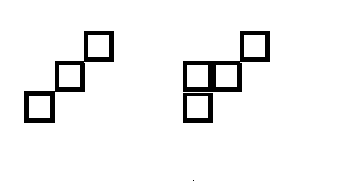

Енкодера дава обратна връзка (ако има кой да го чуе) и информация за това какво се случва в момента. А какво се случва в момента, софтуера е "разпоредил" на мотора преди някакво време, т.е. Ако си чертаете права линия по Х, софтуера генерира импулс на порта, този импулс кара драйвера да промени напрежението в/у намотките на мотора, това променя магнитното поле и мотора се (или не се) премества малко. Всичко това отнема някакво време да се случи, след като софтуера е генерирал импулса. Ако има енкодер, механичното премесване може да се отчите чрез него, но със закъснение. Ако софтуера пресметне (за което му е необходимо време, макар и много малко), че физическото преместване не отговаря на зададеното, т.е. има испускане на стъпка, може да генерира нов импулс. Това ще накара драйвера да премести още малко магнитното поле в мотора, а мотора може да се завърти (но вече ще направи две стъпки), а може и да не се завърти. В позитивния случай се завърта и си "наваксва" изпуснатата стъпка. Понеже чертаеме права линия по едната ос, това не се отразява негативно на крайния резултат. Ако обаче чертаеме линия, която е под някакъв ъгъл (да речем 45 градуса) с начални координати (Х1, У1) и крайни (X2, У2) то за всяка стъпка по Х трябва да има и стъпка по Y. Ако в някакъв момент стъпката, да кажем по Y е изпусната, линията ще се е начертала със съответното отместване по Х, но няма да има отместване по Y. Софтуера, като разбере от енкодера, че преместване по Y не се е случило ще се опита да го компенсира с още импулси. Ако това сработи, Y ще се премести без да се мести X. Както се вижда вместо Y и Х да се местят едновременно, което е необходимо за да се начертае линия с наклон спрямо осите 45 градуса, ще се премести само Y. Това ще доведе до начертаване на по-груба линия, ако не се блокира мотора междувременно. Ето и нагледна картинка за точките от линията без изпусната стъпка и с изпусната стъпка:
