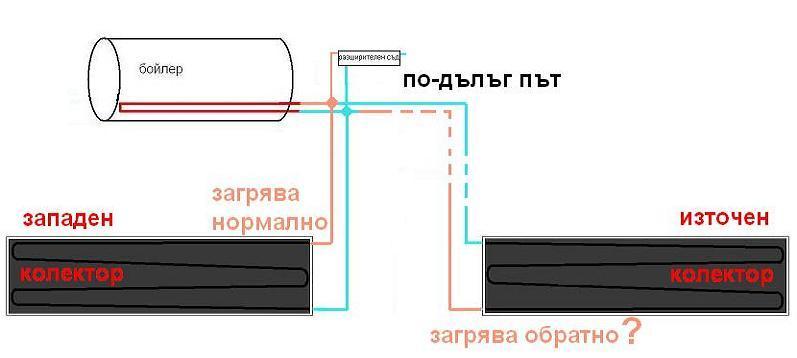

Тъй като едва след като изпълних системата забелязах, че слънцето огрява колектора ми чак след обяд, ... реших проблема с монтирането на още един на другата страна ...
различно ориентирани.JPG (65.51 KиБ) Видяна 2606 пъти
Изображение(паралелното им влизане)
Абе ефекта не беше много голям, но сега съвсем се обърка ... При случайно докосване на влизащите в бойлера тръби, усетих, че сутрин долната тръба ми е по-топла. Като огрее след обяд западния колектор - всичко си е точно. Обезвъздушавах няколко пъти, на парчета (да проверя проходимостта), проверих нивелацията. Всичко си е точно, а ефект - никакъв :shock: На самия източен колектор най-топла е втората (хоризонтална) тръба, след нея "на пипане" - най-долната. Следва третата и най-студена е най-горната. В крайна сметка долната ми се явява изход, горната - вход :shock:
Системата е отворена термосифонка.
Едва ли съм описал най-точно проблема, но ако някой иска да помогне ще уточнявам допълнително.
Добавям една скица.
два колектора различно ориентирани.JPG (27.99 KиБ) Видяна 2594 пъти

Трудно ще я подкараш тая система в тоя и вид,струва ми се че върти и през неактивния колектор.Сложи възвратени клапани на двете изходни тръби на колекторите.Ама дали ще стигне термосифонното движение за да ги отвори :? Ако ли не с ел. клапани или троен разпределителен такъв.
Mapek - специалист
Благодаря за мнението, но не мисля ... Ако изобщо е така защо ще обръща неадекватно посоката - нормалното топлоотдаване, без значение в бойлер или колектор, би трябвало да става по класическия закон за гравитачното движение на флуидите. Другото - след обяд, другия колектор, при същите симетрични обстоятелства, си работи съвсем нормално, без никакъв топлообмен през неактивния колектор! Отделно е факт, че е заработила напълно нормално, но в последствие нещо се е "изметнало". Добавям подробност - термоизолацията на тръбите е тотално компрометирана, но я пренебрегвам (все пак, на по-стария кръг - даже по-рано, но проблеми не е имало).

lov - майстор
Няма как да загрява на братно ами си охлажда. С възвратни клапани няма да стане защото дори и при по голяма денивелация мисията е невъзможна.
И един доуточняваш въпрос. Топлата страна на панелите по същия начин ли е направена както си дал на схемата. На почти едно ниво или има разлика в заустването към балона.

Това, което ме безпокои в някаква степен е, че от източния (проблемния) бойлер наклона първоначално не е голям (с цъкване на малката снимка може добре да се види това).
Допускам, че проблема може да е и в самия колектор :? В такъв случай вариант е размяната им (за проба), което всъщност е най-лесно, но дали си заслужава все пак?

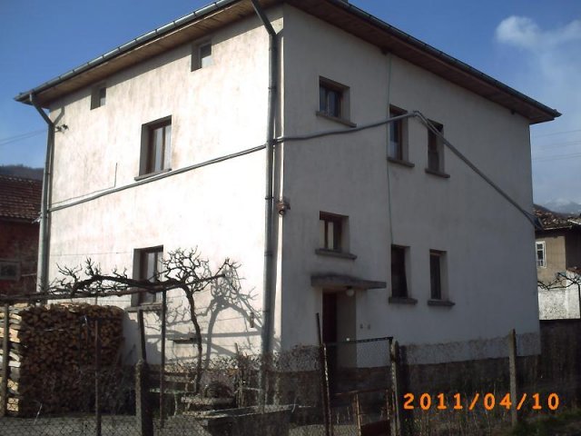

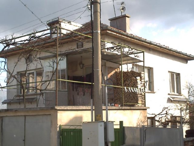

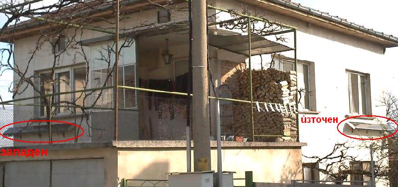

Нещо не се "връзват" посоките със снимките :?
Тази снимка, кръстена "изглед от юг" в колко часа е правена?
Направи една снимка директно към фасадата на "източния панел" около 13:30 лятно време за да може да се определи по-точно разположението.
Според мен може спокойно да монтираш и двата панела вертикално на лявата фасада на тази снимка:
Така ще може да направиш голям наклон и къси тръби :idea:
Пипал ли си сутрин тръбите на вход и изход при "източния" панел? Да не би просто да са кръстосани някъде около къщата :?:
Mapek - специалист
И двете снимки са правени сутрин. Първата е от юг на север - слънцето е отдясно. Реално източния ми панел е с югоизточно изложение. Респективно - западния - югозападно. Огрятата от слънцето страна на втората снимка е североизточна.
Тръбите на източния ги пипам и сега - положението е, както бях описвал по-горе. Свалил съм стъклото на пакета и: най-гореща е втората (отдолу нагоре), следва първата, третата и най-хладна е най-горната. Респективно долния край (принципно входа) е топъл в момента, горния - студен. Явно няма циркулация, но защо точно втората тръба се нагрява най-активно? Топлото се качва чак горе и влиза в бойлера по долната тръба. Даже всъщност има някакъв топлообмен - температурата на водата в бойлера, макар и с много малко, се покачва. Не смея да твърдя, че реално имам обратна циркулация (в смисъл топлата се качва отдолу и след охлаждане слиза по горната). За мен подобно нещо би се случило при затворен горен път - при създалото се налягане от загряването водата все пак тръгва по единствено възможния й долен. А проходимост изобщо има. Проверил съм го като подавам от водопровода в най-ниската точка на колектора, а горе на тройниците, където се събират с другия колектор, съм разкачил.
romanpm - майстор
Разширителя ти топъл ли е , да не върти през него :| Тая система без помпа и диференциален термостат няма да стане
