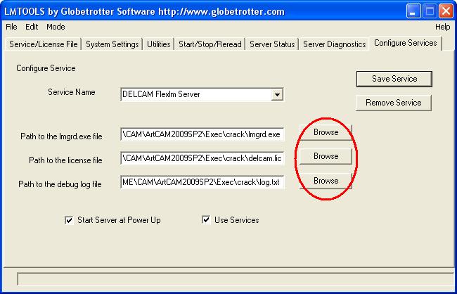

skat - специалист
Радвам се, че съм бил от полза. Относно Artcam-a проблемът ти не идва от WinXP, а най - вероятно от дословното преписване на пътеките до файловете, посочени в mtools.gif. Пробвай да намериш реалните пътеки в твоите файлове чрез бутоните Browse вдясно на всеки ред (тези оградени с червено на картинката долу). Относно електрониката смятам да пусна да се работи платката на биполярно управление с MOSFET H-bridge, ще може да управлява мотори до 20А. След като изпробвам схемата и съм сигурен, че работи без проблеми, ще я публикувам в блога. Разходите за втори брой са пренебрежимо малки, мога да поръчам една и за тебе.

axo_ogi - напреднал
Здравей Skat,
всичко съм направил точно така, чрез Brwse избирам пътя до файловете. Единственото каето смятам че е грешка, не съм вивел името DELKAM FLEXlm Server от клавиатурата, a съм оставил FLEXlm Server 1.

axo_ogi
Промени си на DELKAM FLEXlm Server и също виж точно как ти е името на компа.
И при мен не искаше да тръгне но като поставих "-PC" след името всичко се оправи.

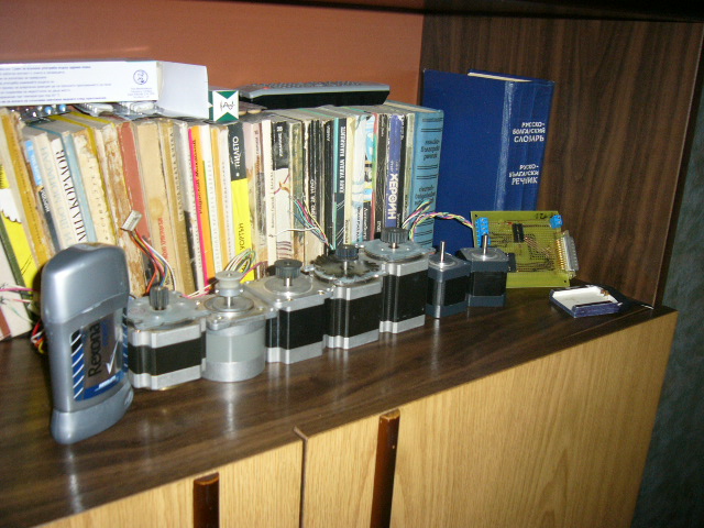

А ето ги и моите мотори за машинката (като почна работа :evil: )
За контролер се отказах да си правя сам (Бях пуснал една схема по напред във форума,но като казахте че е пълна с грешки се откаэах.)
Ще си купя готов.
gorgidanchev - специалист

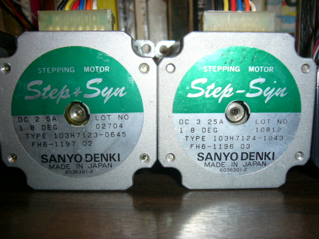

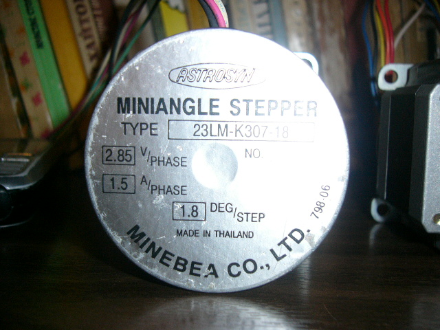

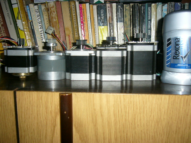

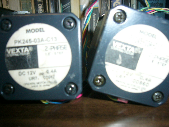

Дай инфо за моторчетата.
mooooka - напреднал

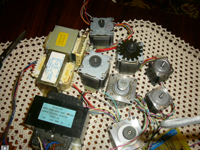

Какво мога да кажа за тях.За 20 кинта свалих доста работи.
Свалих ги от копирни машини хвърляни на вторични суровини.
Успях да ги пробвам работят ама колко чипа ULN2003 отидоха в кофата ....:-D
Всички мотори са Униполярни.
Ето още малко снимки
Аз не съм толкова добър но никога не подавай ампеража до край.Аз изгорих три чипа.Закачаш моторчето и постепенно вдигаш ампеража.Почне ли да грее ...намаляш.Всичко е с проби.Но не бързай.Тия мотори трудно изгарят но чиповете дадеш ли им на максимум...КРАЙ С ТЯХ.При мен няма от къде да копувам чиповете.Костваше ми 60 километра.И то колко пъти :wallbash: :wallbash: ](*,) ](*,)
