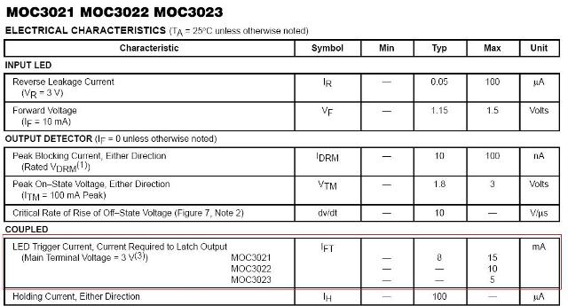

Здравейте.
Някои може ли да погледне този контролер и да каже с каква стоиност трябва да са съпротивленията пред оптроните.
Несъм ги поставил още незнам с каква стойност да са.
Съпротивленията след оптроните са 100-ОНМ а кондензаторите са 150pF.
Ако има нещо нередно направо кажете да го променям,като стане в завършен вид ще кача схемата в готов вид.
(Elemental помогна ми в една др.тема за което съм ти мн.благодарен я си кажи тежката дума и тук.)

sstefanov - майстор
Схемата ти е доста сбъркана.
Оптроните за вход са обърнати.
И за какво са нужни оптрони ако след тях ще има релета?
skat - специалист
Здравей, mooooka! Не знам защо си избрал да използваш опто - триаци, но по това, което намерих за тях, аз бих използвал ток на диодите около 10 мА и ако взема изхода на порта за 5V, тогава бих използвал съпротивления преди диодите: 5V/0.01A=500 ома. В картинката, която прилагам съм заградил в червено онова, което мисля, че те интересува.
Поздрави и успех!

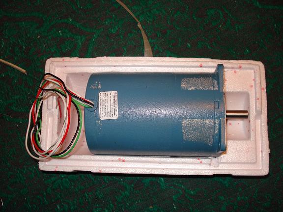

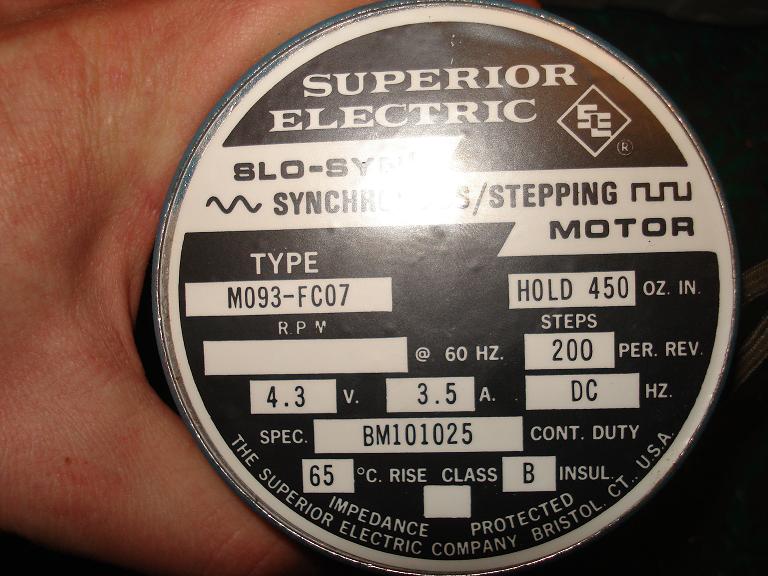

rcmodeli - специалист
колеги и аз имам мотори вече сега ще пробвам да ги покажа дано стане
