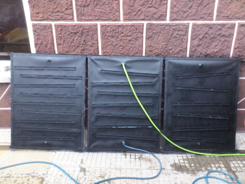

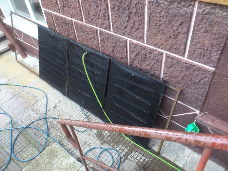

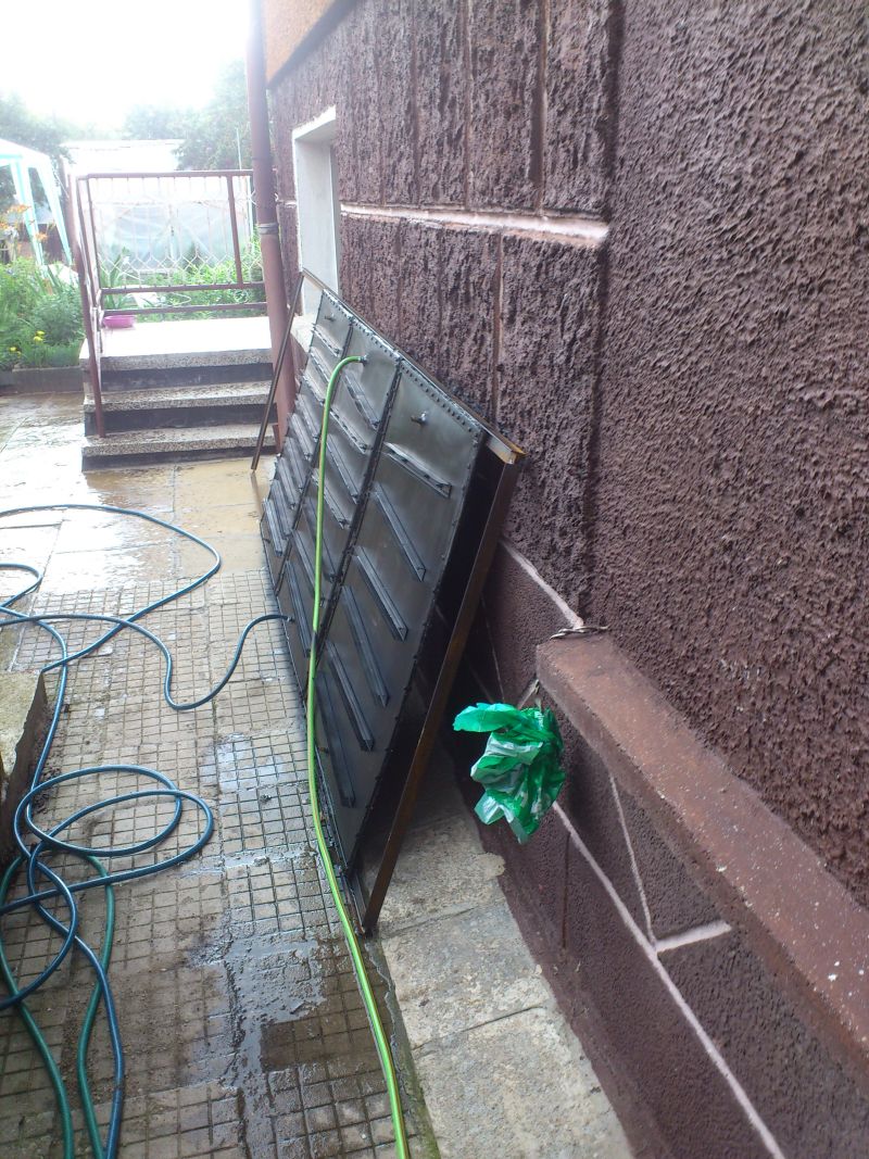

ето колеги напредъка ми по колекторите.веча са монтирани в метална рамка.Остава да сложа изолация и стъкло .

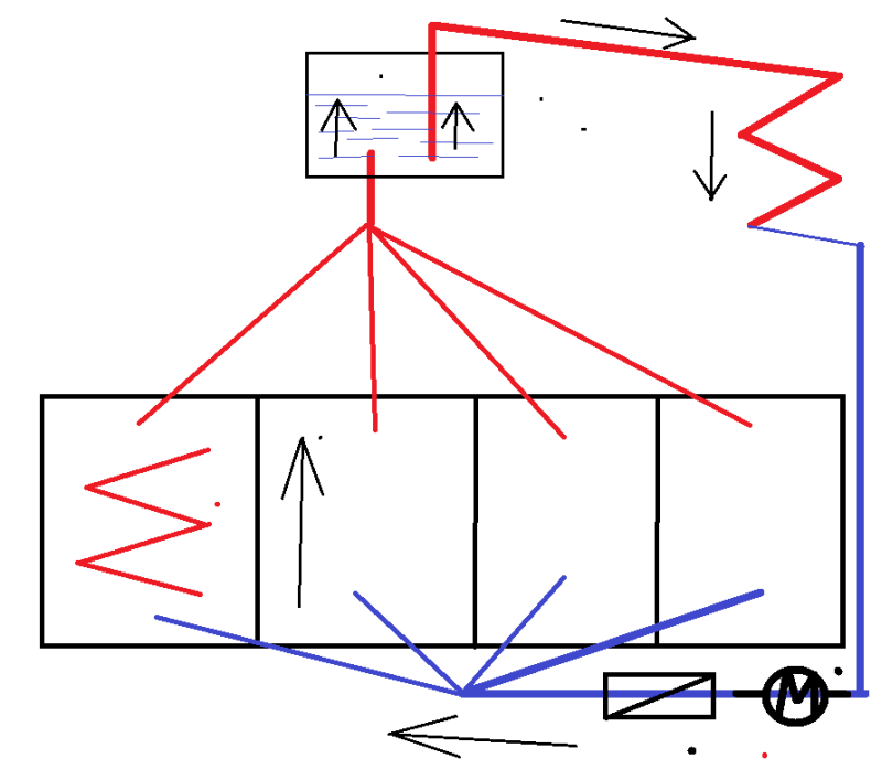

Колеги тази система за разширителен съд дали ще проработи?Мисле нещо такова да направя хем да де обезвъздушител хем и разширител...
fox_vt - майстор
И защо тая хамалогия?Слагаш съда над тръбата горе и си готов.Така си спестяваш солидната изолация на тоя разширителен съд.Пак ще действа както си замислил.

колега лов прочел съм темата (и други подобни) но не ми хареса идеята че след като помпата спре да работи част от система та се изпразва....немога да се сетя къде имаше чертеж.
Колега Фокс може ли едно чертежче.
Поздрави

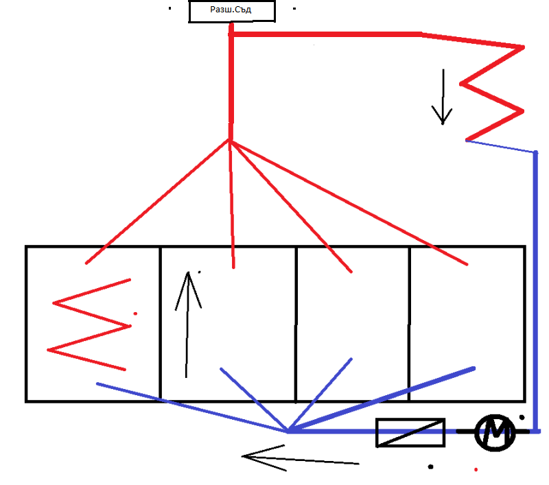

ето така като съда не е нужно да бъде изолиран.
rosso666 - специалист
Благодарско фокс.така ще играе и ролята на обезвъздушител нали?
Колега фокс явно не съм схванал тънката разлика между твоята и дрейн бек системата. Ще залягам да чета.
Пздрави
fox_vt - майстор
Е то това е обикновенно свързване на отворена система.Котли,сл.колектори ако са отворена система е по тая.Дрейн бег системата е друго,а системата на lov е модификация на тая обикновенната система която избягва монтажа на обратен клапан.При твоята система трябва да сложиш за да не ти бяга топлото горе.И един съвет от патил човек със тоя клапан-задължително му сложи филтър или го монтирай до помпата до нейния филтър.Няма значение че не е на горния край на серпентината.
lov - майстор
Е аз като се напатих от тези възвратни клапани сътворих това. Сега не ми трябват никакви клапани и филтри щото ако ще и бобена чорба да им налея стига помпата да устиска и да превърти боклуците пак ще работи. Всъщност и другата подробност вече мога да гарантирам, че и при прегряване от спиране на тока няма никакви проблеми със системата. Предположението че получените мехури пара е принуждават да превърта е сигурно. В големите предишни жеги имахме някакви аварии по захранването и кат нямах друга работа се качих на покрива да видя какво става. На 5-6 мин. се чува как избълбоиква и хвърля някаква течност в разширителя и никаква пара не се вижда през отдушника. За половин ден в такъв режим не можах да забележа някакво спадане на нивото на антифриза.
