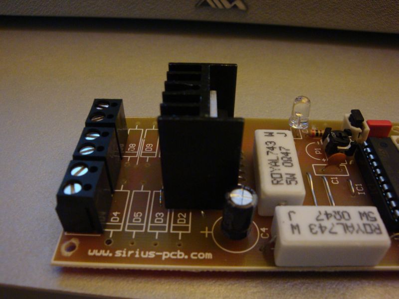

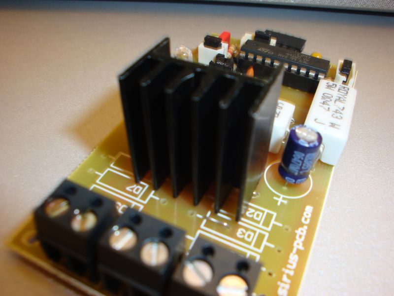

Да се оплача от Софийските магазини ... уж всичко имат пък накрая това дето ти трябва го нямат ... драйвера ми стана егати шарената черга (ужас) пък аз мразя такива работи ...или не знам сигурно съм много принципен ...
Платката на драйвера са дали някакви диоди ...дето като ги сложа не мога да монтирам радиатор на интегралата ... абе българска работа ...всичко така е забутано че си е ....

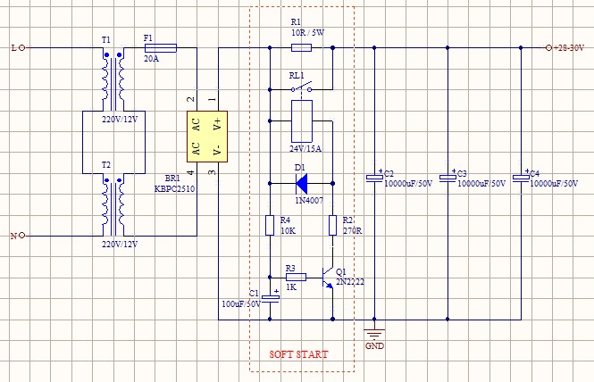

Елементал ... дай някаква схема как да го свържа това захранване ...

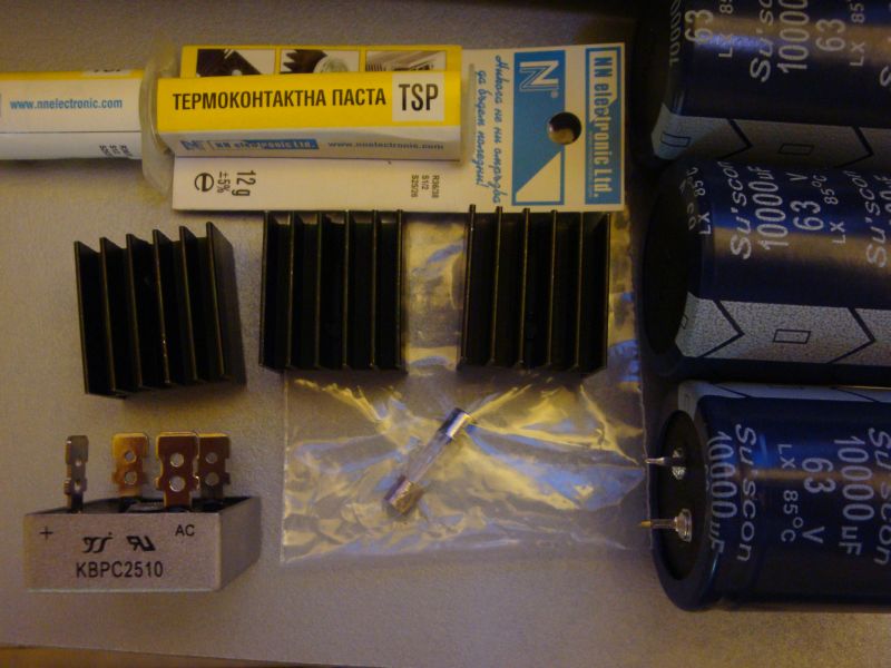

Взел съм грец схема , кондензатори бушон ... абе ето снимки да видиш ...
За трафа 24V/ 20 A където и да питах ме гледаха странно ... някакви насоки ...
ELEMENTAL - специалист
За трафа имаш няколко варианта:
-да ти го направят по поръчка в някоя фирма за производство на трансформатори
-да използваш 2 12 волтови, 150-200W-ви трансформатора (за халогенни лунички)
-да използваш траф от микровълнова фурна.В този случай ще трябва да махнеш намотките за захранване и отопление на магнетрона, и да навиеш на тяхно място 25-30 навивки от емайлиран проводник с диаметър 2,8-3мм (или в най-лошия случай проводник със силиконова изолация и сечение 6кв.мм).Не махай магнитните шунтове.
Относно платките на дряновци - на повечето им китове не са добре проектирани.За пример ще дам токоизправителя им за 3 по 8А.Грецовете му са завряни м/у кондензаторите му и е 100% невъзможно да им се монтират радиатори.Да не говорим, че самите грецове не биха издържали 8А.
Радиаторчетата (ако искаш да ги слагаш на L298-ките ) смятам, че са доста малки за целта.
Ето я и схемата :arrow:

ELEMENTAL Благодаря ти човече... :respekt: страшен си ...
За радиаторчетата и на мен ми се видяха малки ,но на платката няма как да влезнат по-големи ... то даже и тея ще трябва да ги преправям малко понеже няма да има място за диодите ...
Правилно беше казал още преди година че тези платки никак не са направени професионално ...

Запои ги диодите от долната страна на платката.Така ще ти се отвори доста място.Гледай обаче радиатора да не опира мостчето (или го премести и него.
Ако останат тези радиатори, може да ти се наложи да ги охлаждаш принудително драйверните ИС.Относно греца - или радиатор 500кв.см, или радиатор от процесор, или по-малък радиатор+вентилатор (при работещи 3 мотора на макс. греца ще разсейва 25W).
Иначе не е много редно един радиатор да се избира по площа си, обаче, ако ти кажа да търсиш радиатори с топлинно съпротивление 2'C/W, продавачките съвсем като индианки пишеща машина ще те гледат :wink: .

Аз съм със същите драйвери.За охлаждане съм ползвал готови радиатори от стари компютри.Леко накланяш интеграла и готово.Искривяваш крачетата.И вентилатори си имат оригинални.
