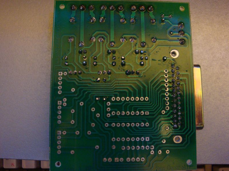

Ето снимка .
Запоявам за пръв път :? как ви изглежда ...
Добавено
Имам един въпрос...
По схема имам 3 транзистора IRLZ24N ... а съм сложил IRFZ44N (752P)
Релета по схема RAS-12 сложени HJR-3FF-S-Z
Ще има ли проблем ...
