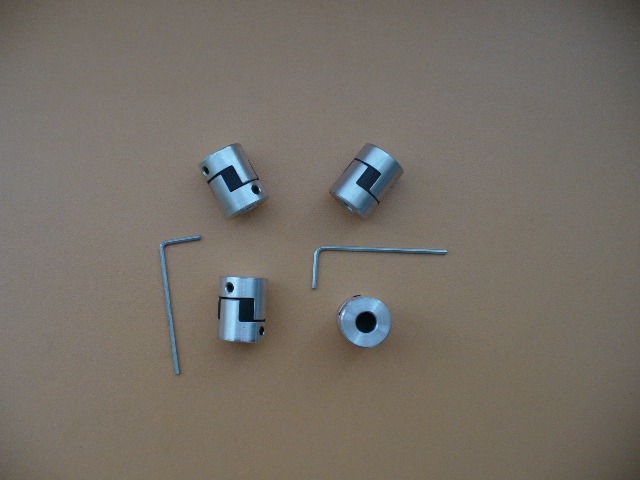

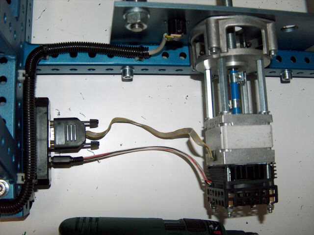

Дотук добре.Сега остава един въпрос който ме мъчи.Как да стане прехода - мотор - винт за да има съосие
velsi - Почетен майстор
Най-професионалния вариант е каре с тампон, както при големите мотори. В любителските конструкции се срещат най-различни варианти, включително и парче маркуч, надянат плътно на двата вала и стегнат със "свински опашки". Всичко зависи каква точност гониш.
