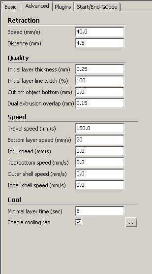

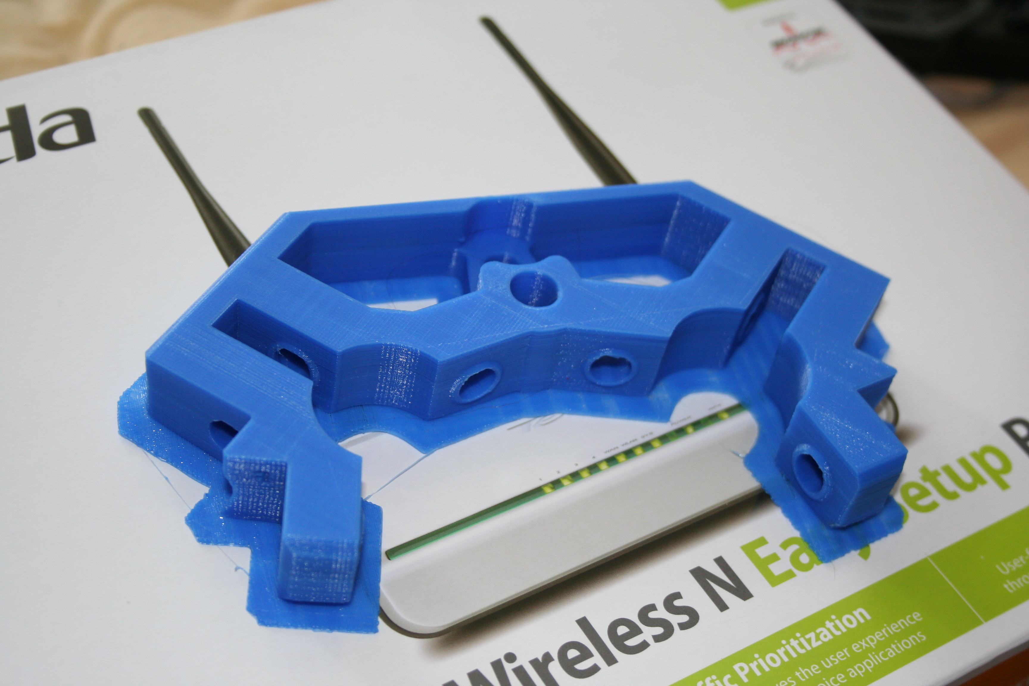

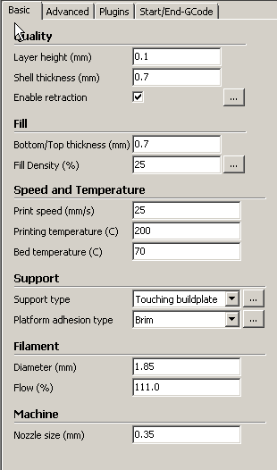

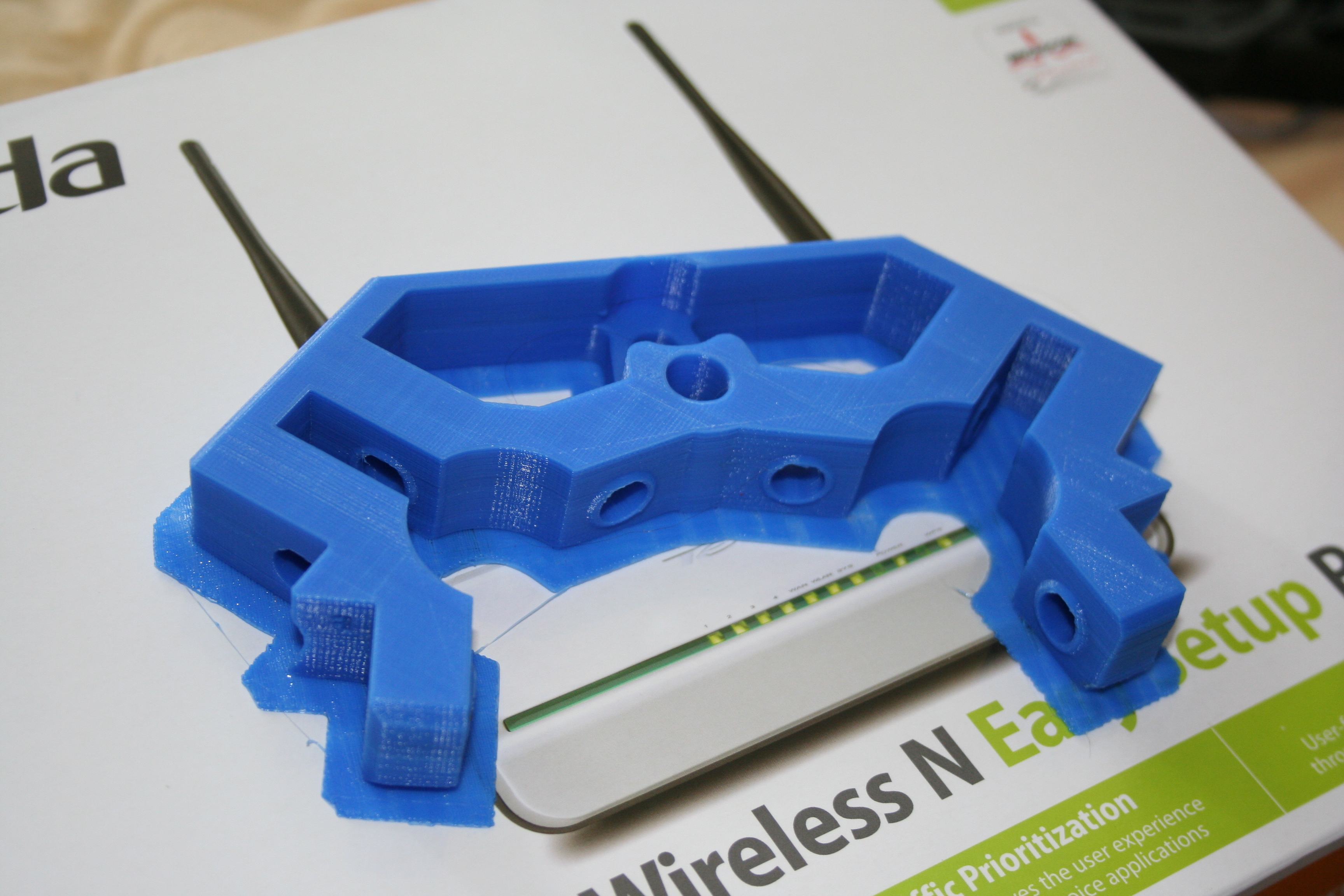

Ето. Качеството според мен е много добро. За жалост екструдера е калпав (май) и не позволява по-голям обем да мине през него. Имам части за боуден и два хот-енда (1.75 и 3мм), та има накъде да експериментирам, но за момента се опитвам да изпечатам частите за MPCNC.
Печатам с Рафт, защото още нямам аутолевелинг, а левелинга на леглото е вгз, но ме мързи да прекарам 3 часа завивайки и развивайки гайчици. :D
Тази част отне 18 часа, при тези настройки:

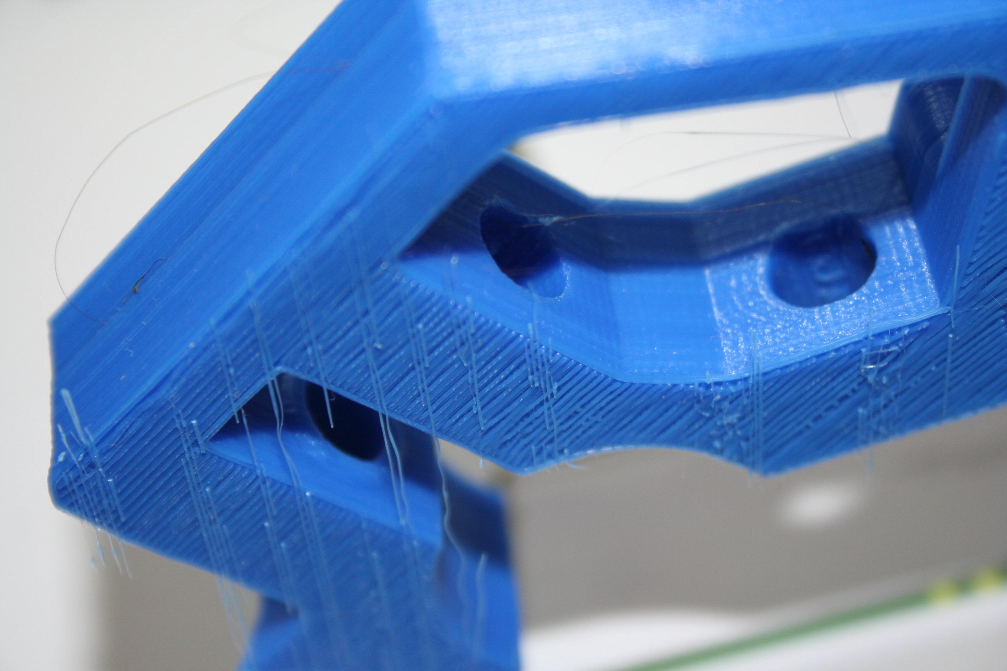

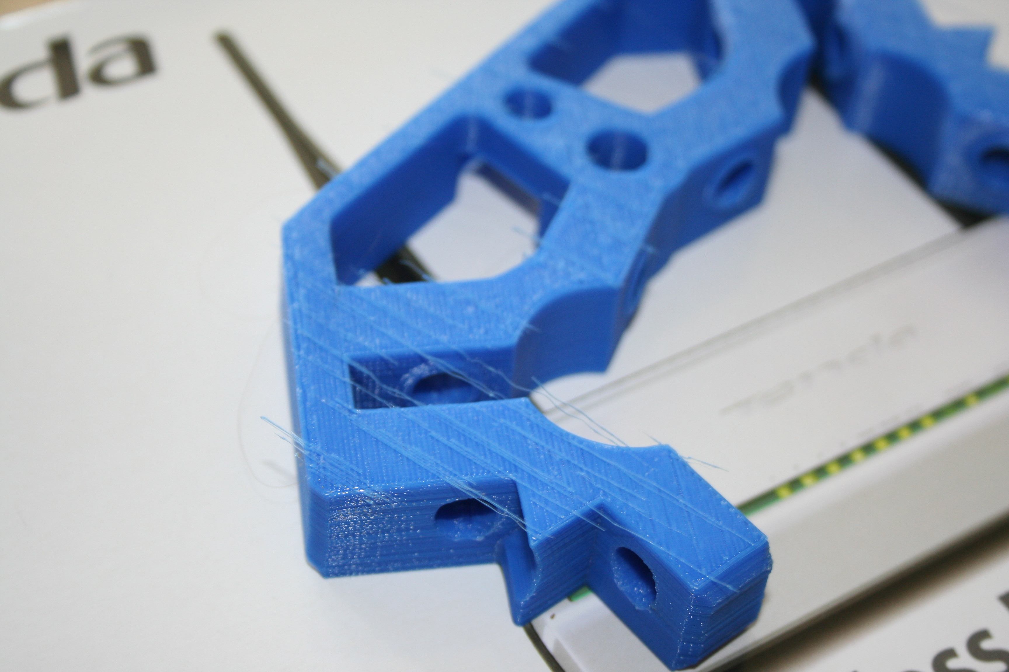

Ако вдигна Print speed на 50 и височината на 0.2, времето пада доста, но частите стават рехави и боклучави. За жалост още не съм свършил с експериментите, но поне зная, че при тези настройки, частите стават примеливо добри. Просто стават бавно.
STEPER - специалист
Приятно е да се види нещо хубаво направено.
При тази конструкция на принтера се получават вибрации които оказват влияние на качеството на детайлите и
се изразяват като леки вълнички отстрани, особено когато се печати с висока резолюция, и затова ти се струват
частите "рехави и боклучави" когато вдигаш скоростта.

Не ме разбирай погрешно. Наясно съм с недостатъците на Мендел-а.
Частите стават рехави, защото печатах на 0.2 с 50м скорост...
Като смъкнах на 0.1 х 25, нещата заспаха. Вибрациите наистина ги има, но те не са толкова важни когато става дума за структурен елемент. Ако намаля още скоростта, съвсем ще изчезнат.
