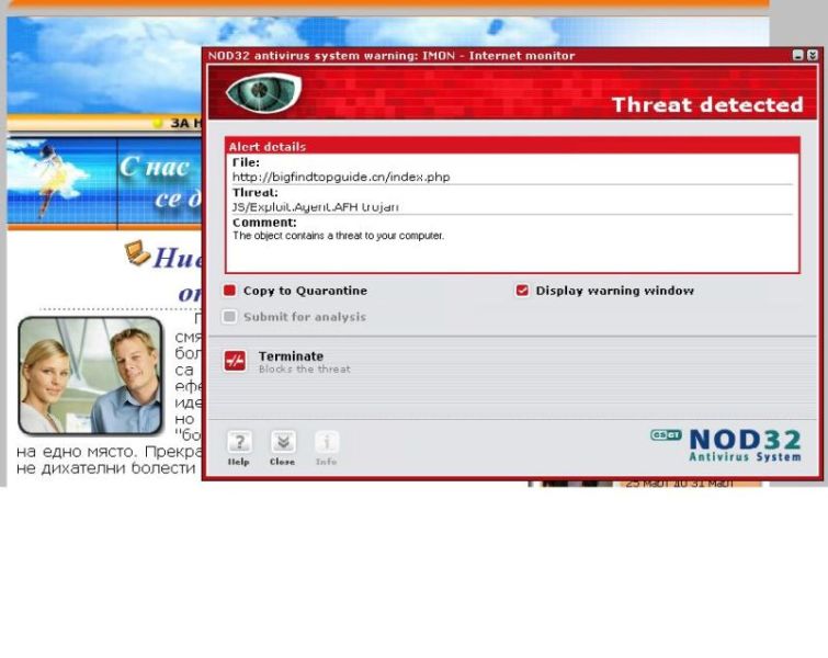

И аз съм с Ей ви джи, но при мен не е "пищяла" това на снимката е някакъв ехе файл, откъде тръгва да се зарежда?
velsi - Почетен майстор
Сваля се в temp директорията. Започва да зарежда веднага след затваряне на сайта.
bibiqn - специалист
Nod 32 също показва троянски кон!!!
