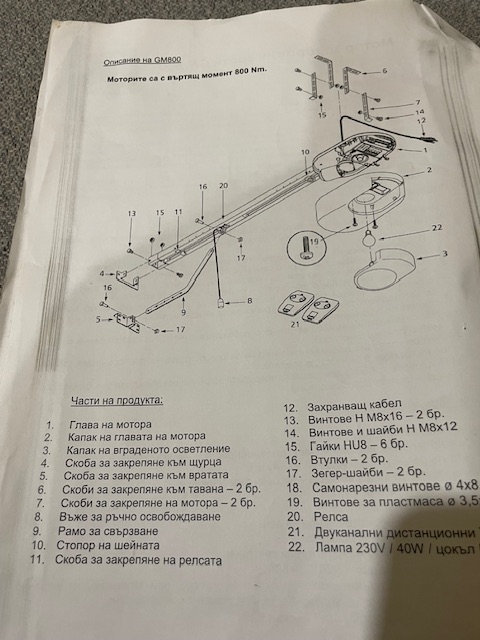

Пружините са за да се докара вратата до нулево тегло (до колкото е възможно).
С тях вратата тежи минимално на ръкохватката и на механизма.
Ал_ - специалист
Малко по-различно ми е мнението, особено за случая с шпилка и винтоверт, т.е моторизирано отваряне. Иначе надали върши работа, но ето и една схема
При моторизирането скоростта на отваряне и затваряне е една и съща, та разликата с усилията е голяма, ми се струва
MamaMy - майстор
Това с винтоверта не е моя идея. Има я нейде из форума реализирана и работеща без проблемно. Няма нужда от крайни изключватели, а от съвсем проста лостова система с палци в двата края, превключваща лоста за посоката на въртене. Доброто на тази система е, че имате и резервно захранване чрез батериата на винтоверта. За шпилката не знам дали ще провисне. Има възможност системата да се изгради вертикално ако има място в някой ъгъл, а вратата да се изтегля през елементарна система от ролки и телено въже. Все пак благодарение на пружините са постигнали почти неотрално тегло. Ако ги няма тях няма да може да я отлепите на ръка. Отделно при спускане ще пада като изобретението на французина Гилотен.

Има моторни задвижвания в които цялата тази автоматизация сие включена вътре. Не знам колко можеш да избягаш от оригиналнито. Точно заключването на монтираната врата все създаваше проблеми въпреки уж точния монтаж. Първоначално ходът на мотора първо отключва ключалката, после издърпва вратата. После обратно. Бяха се натрупали луфтове, сменях някаква планка. Оправи се до момента в който един я блъсна при затваряне понеже бяха икономисали фотоклетките. Та изправяне на шини и реглаж наново. Беше преди 10 години. Губи ми се марката и модела, но всичко беше много марково. :)
Според мен при тези врати Хьорман, тип летящо крило, при автоматизация заключването в рамката отпада. Добавя се жило към ключалката, което отключва зацепването на крилото към веригата/ремъка.
Имах такъв случай с летящо крило и допълнителен монтаж на автомат Хьорман, но жилото към ключалката си остана опция, а бравата непотребна, защото гаража има изход към стълбището на блока, та при проблем се дърпа въженцето вътре в гаража, което разкача крилото. Това въженце е част от автоматиката, но може да се ползва само отвътре.

Бате, вече ми е мъгла. Тази която съм пипал с си заключваше вратата. Най вероятно е било функция на самата врата. Като започне издърпването да се отключи.
За мен правенето на електромеханиката и автоматиката по направи си сам е безсмислено.
Има автомати под 1000 лева. Ако толкова нямам парите ще си я отварям ръчно.

Интересуваме какво ще препоръчате,каква автоматика може да се приспособи,че оригиналната е пара.
Трябва да има дистанционно,автоматично заключване и евентуално и аварийно захранване.
То това е въпросът, но аз нямам отговор :sad: .
Монтажници на автомати за гаражни врати предлагаха други марки автомати, с които работеха, но вече и аз нямам спомен - кои , какви.
Та има вероятност да е възможна употреба на автомати друга марка, но отговора може би не трябва да се търси само във форума :roll:

Все пак благодарение на пружините са постигнали почти неутрално тегло.
Прнципно е така, но - опитай да я отвориш и затвориш напълно с еднаква скорост. После опитай същото, но като я избутваш/изтегляш от горе :partyman:
Фен съм на diy изпълненията, но в случая мисля като zz_stefanov.
MamaMy - майстор
Няма значение накъде буташ или теглиш вратата. Стига това да е средата и. Нарочно и е оставено малко тегло. Виждал съм не регулирана която с отключването се вдигаше сама нагоре. Беше тип ролетка. Майстора после казал, че е била пренатегната защото са и сменяли пружините и тези били за по-тежки ламели. Има различни системи и всяка се бори за живот. Мен ако питате системата с въженцата и противотежестта се е доказала през вековете. Ако тежестта е кофа пясък, финната настройка се прави с чаша пясък и не зависи от времето, сезоните или теглото на вратата.
Jacomo - специалист
Моя съвет е да смениш вратата с моторизирана секционна. Летящото крило е компромис.
