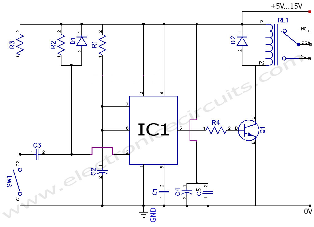

Бе то и на мен ми трябва нещо такова но за единичен импулс 0,1сек. И да изключва независимо от това че бутона продължава да е натиснат.

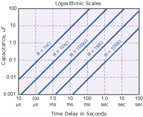

Общо взето става лесно с таймер NE555. На едната картинка е показана примерна схема. R2 и R3 са примерно по 10к. D1 e примерно 1N4148.C3 е примерно 100nF или 220nF или 470nF - подбира се така че да сработва надеждно. Продължителността на изходния импулс се определя от R1 и C2. На другата картинка са показани графики за подбирането им. Иначе формулата за продължителността на импулса е T=1.1*R1*C2. Ако R1 е в омове, C2 във фаради - Т е в секунди. R1 може да бъде послерователни резистор + тример за настройка. На извод 3 на схемата излиза импулса.

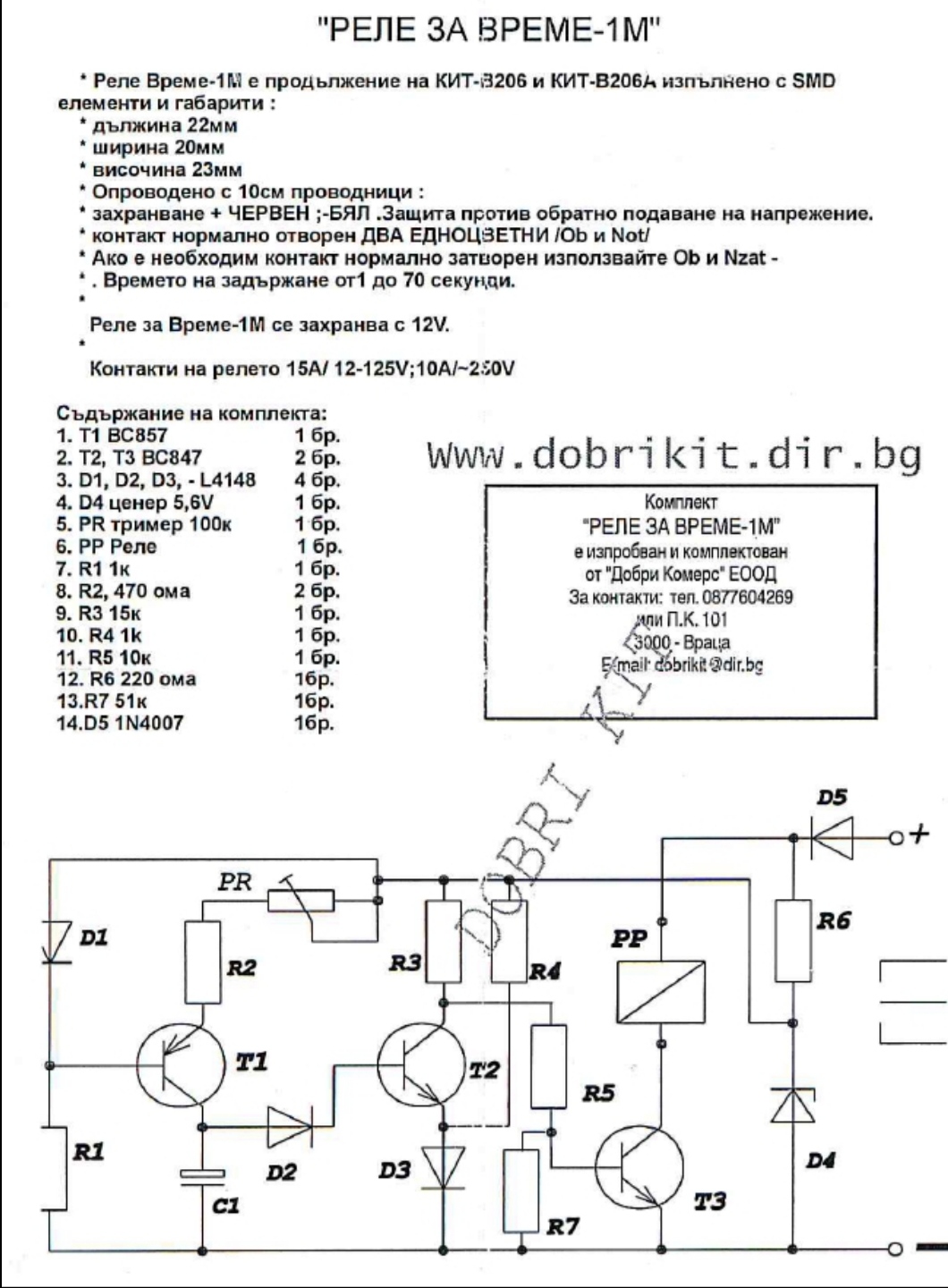

Ето ще един вариант 0.5сек-15сек http://www.elimex.bg/product/118033/kit ... 15sek.html !

555 може и микро секунди да ти прави - няма такова реле обаче. Така че, докато си изясниш кое ще ти свърши работа - много вода ще изтече...
