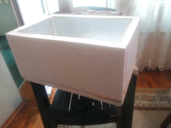

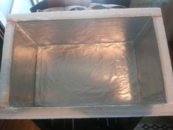

Ето и първият ми опит.
По грозно нещо никога преди не съм изработвал.
Вече се заех да изработвам така наречения горещ нож за стиропор и дунапрен, защото само с жища на 12 волта и на ръка не става.
Поне аз не съм достатъчно прецизен при рязането.
Настоящия резултат е безпорно за наградите "Франкенщайн", но за временно ползване - около седмица, "става".
Тези лепила за стиропот наистина много цапат и леко се раздуват докато съхнат, отделно, че при самото полагане има малко набъбване.
Ще залепя фолио и от външната страна, малко от малко да заприлича на нещо.
plamen6703 - майстор
Изобщо не е трябвало да ползваш пяна за тази кутия и да се чудиш после, че цапа :) това по-долу струва 5 лв. за 1кг., нанасяш го с шпакла и става лесно и бързо.
Иначе ти се е получила добра кутия, няма да я носиш на изложба! :partyman:
lov - майстор
Става си с пяната за лепене просто ти трябва малко практика. След като я нанесеш изчакай 2-3 минути да си набъбне и започне процеса на втърдяване и тогава притискай двата детайла един към друг. И за да не ти бягат залеващите повърхнини ползвай клечки за зъби. Забиваш ги под наклон на залепващата повърхност. като минат 5 минути някъде притискаш на ново детайлите един към друг ако има някъде да е отворило от раздуването да прибере. Тя вече пяната не раздува и няма да отвори повече. И не използвай много не е нужна чак толкова. Дори след като я нанесеш на мястото с една клечка може да я разнесеш по равномерно.
