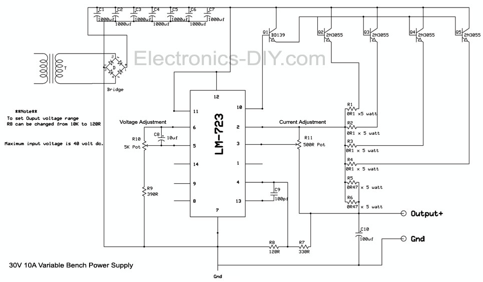

vlmg - помощник
благодаря за отговороте, но както повечето забелязаха трябва да се използват наличните неща иначе ще си купя готово. И аз съм се ориентирал към схема с 723
30V-10A-Variable-Bench-Power-Supply-circuit (2).jpg (54.33 KиБ) Видяна 2668 пъти
опитах тази схема но единственото което постигнах беше изменение с 5 волта (при въртене на потенциометъра от край до край на късо не посмях да го пробвам 😁)

нед юни 16, 2019 8:49 pmgogo7777 написа:
а за двойно по-голям ток
gogo7777 - майстор
Да кажат разбиращите.
