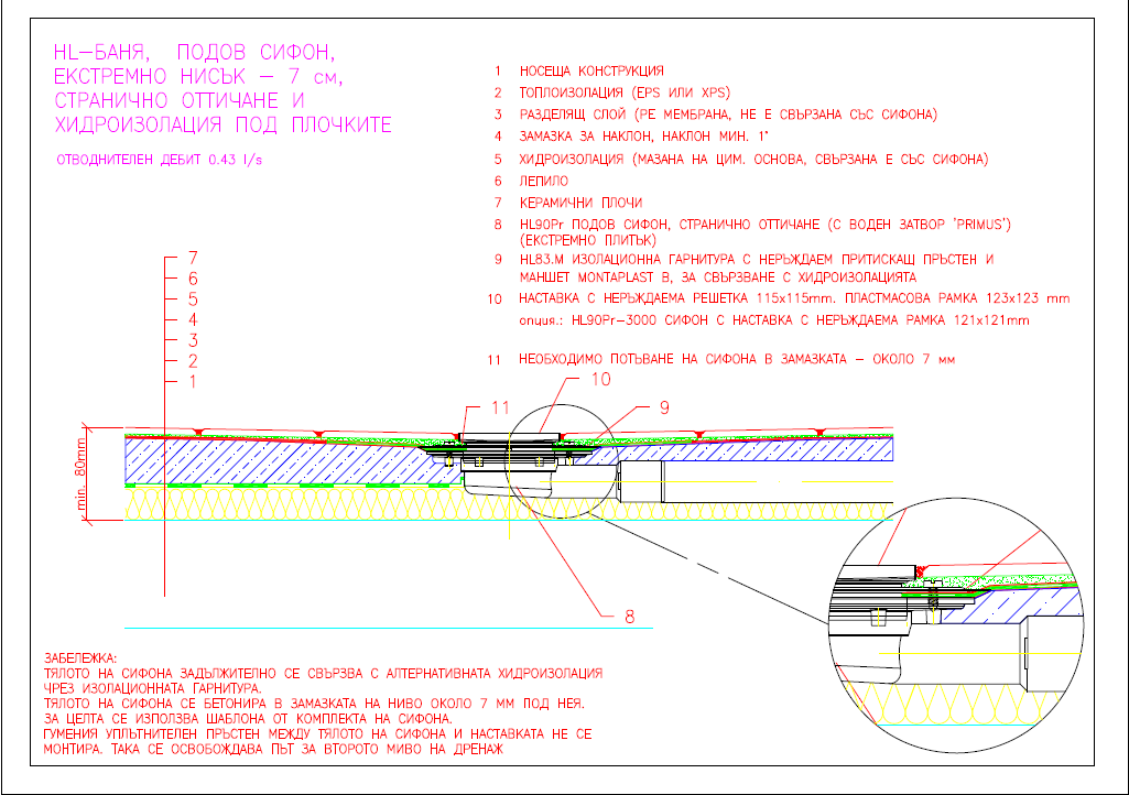

Ще помоля само да ми кажете, както разбирам, замазката в банята да в направя над тази пластмаса половин сантиметър?
Ето такива са, като в момента не е монтирана горната част, която се регулира:
jekasus - майстор
zack написа:
Т. 11, но пак казвам, че за мокрото не важно, хидрото също, наклон да има, че да няма метлен наклон(който не знае - при издаването на обекта, майстора подарява тържествено една метла на клиента, че да си мете водата към сифона) :-D
