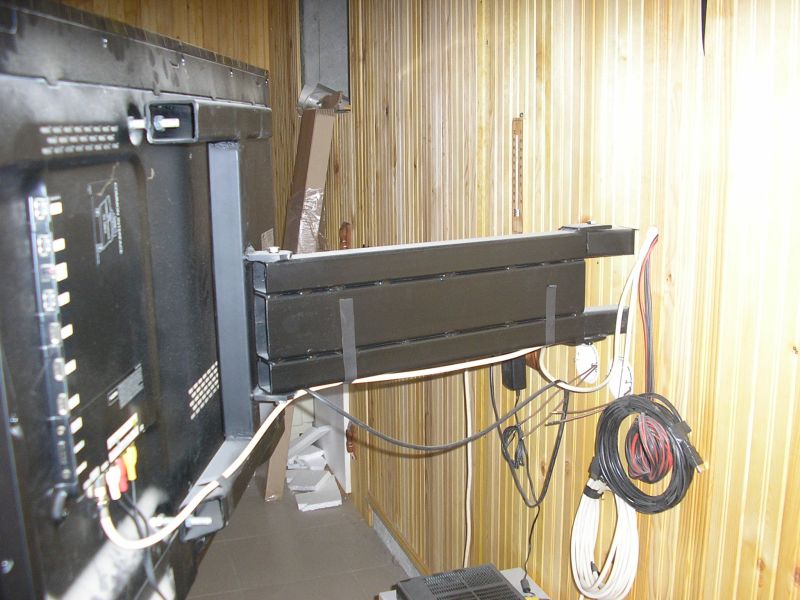

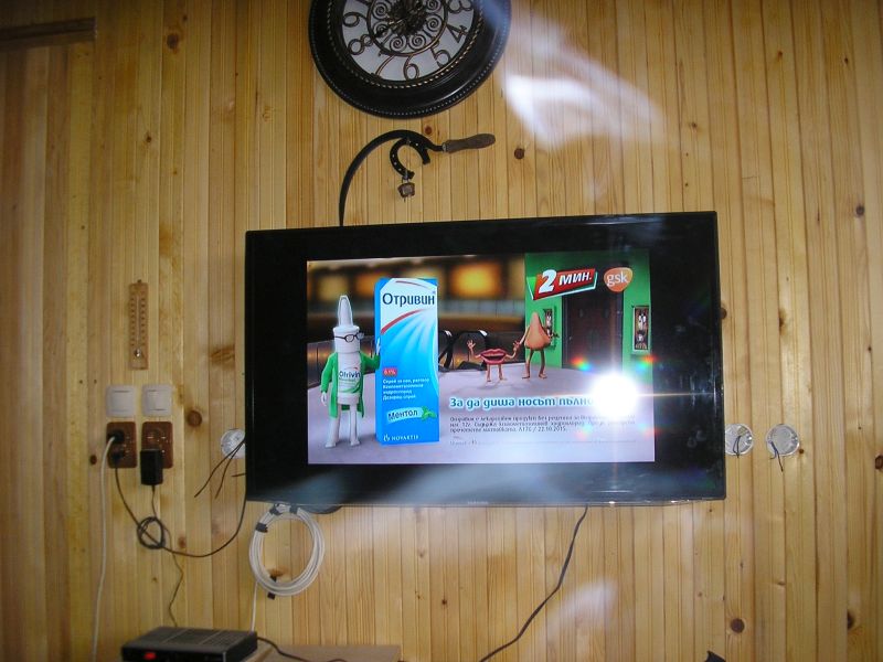

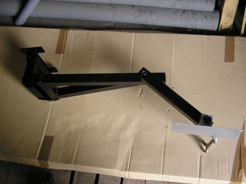

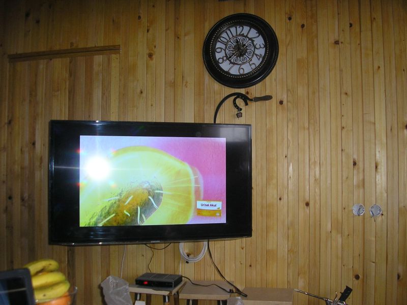

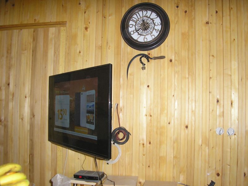

Ето моята стойка за 42 инчов телевизор, монтирана с 4 метални анкера към бетона зад ламперията. Стойката е в стил Направи сам. Чупеща, и телевизора може да се гледа от различни места и далечина до екрана. Визуално се вижда по разположението на телевизора и часовника над него. Предстои да се китоса и боядиса за окончателен вид. И естествено, да се скрият кабелите. :? На първата снимка се вижда и стойката, която изработих и монтирах за телевизора на сина ми. Тя е леко по-сложна.
