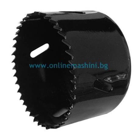

Най голям диаметър който имам фабрично е 32мм. Правил съм си до 45 точно както колегата е обяснил. Сцепено парче шестостен и вътре запоено със припой парче от механична ножовка. Заточване на шмиргела на ръка. Само водещата час то дълга че трудно се удържа иначе. Скапах го защото на края трябваше да дупча една поцинкована ламарина ама се справи и там. Та за няколко дупки и някаква по закалена ламарина ще стане.
