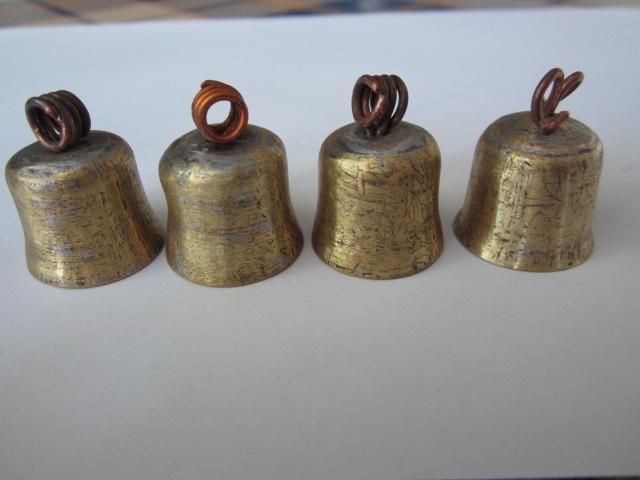

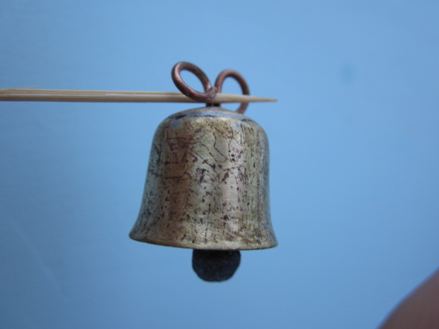

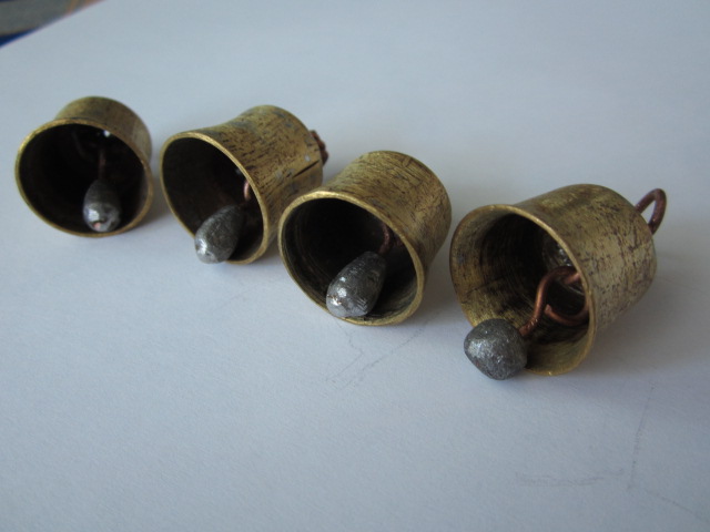

...бяха ми се разсъхнали пръчките от седене и тия дни реших да ги позакисна малко, но се оказа, че не ми достигат звънците...на един рибарски магазин ми предложиха едни големи като за черква...сетих се че имам едно парче месингова тръба от душ...след малко рязане,коване,раздуване,запояване,огъване,шкурене се получи като краен резултат това...
zdraveca - специалист
Айде и аз да обадя моята схема. Капачките от бушони са ясни, отдолу слагам гайка, която задължително връзвам с конец, за да е по-чувствителна, с телта по трудно дрънкат, важното е конеца да се "обича" с водата, че ако е памук или вълна ще се разпадне. А за отгоре слагам маркуч черен с дебели стени вътре отвора му е 6-8мм а външния диаметър поне 12-15мм, мисля че са някакви маслоустойчиви но ги има на метър по магазините, като го сцепвам по 10-15мм за струното отгоре. Целия звънец си го връзвам към колчето и при засечка той си пада, после по конеца си го придърпвам бързо. Виждал съм отгоре и с тапи от лабораторна стъклария направени, ама това е ако имаш хора в лаборатории.
