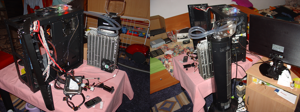

Ами като цяло, не искам нещо дизайнерско, а нещо което ще ми върши работа и ще ми охлажда добре компонентите. С нова кутия не ми се занимава иначе съм го мислил и преди.
Тя помпата няма как и да искам да работи в режима и, защото оригинално оборотите са адски много. Колкото до мотора, който я задвижва мисля че е мощен и няма да има проблеми, ще го тествам за да разбера, няма как иначе да знам :)
По принцип исках да събера всичко в кутията за да не се мотаят помпи и радиатори и резервоари, но в крайна сметка стана компромисно и помпата с резервоара стана хитро решение. И както се казва, като за без пари - толкова...
Довечера, като се прибера ще довърша и ще я пусна да върти системата без да пускам компютъра и ще разбера, колко грее мотора за определено време или повече...
П.П. Оригинално помпата изглежда ето така: http://olx.bg/pompa-s-el-motor-za-voda- ... -i50056219
останалото аз съм преработил...

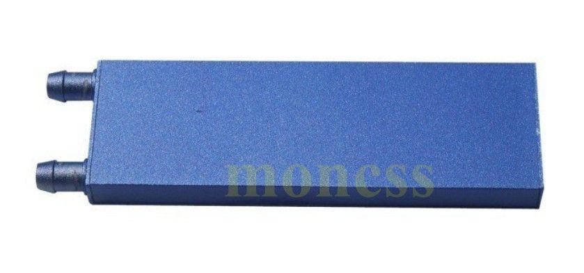

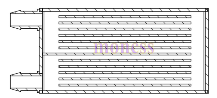

аз бих използвал пелтие + водно охлаждане от типа на снимките
+ помпа за аквариум или фонтан с мошност 2-3 вата, разбира се и вентилатор за топлият въздух от пелтието и ал.радиатор залепен за пелтието
Изпитано е и работи.

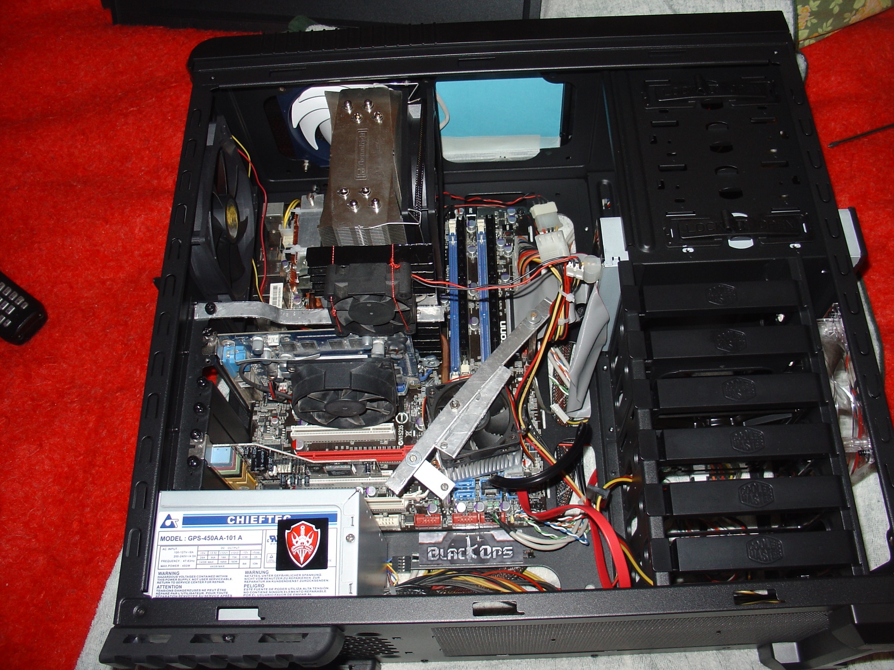

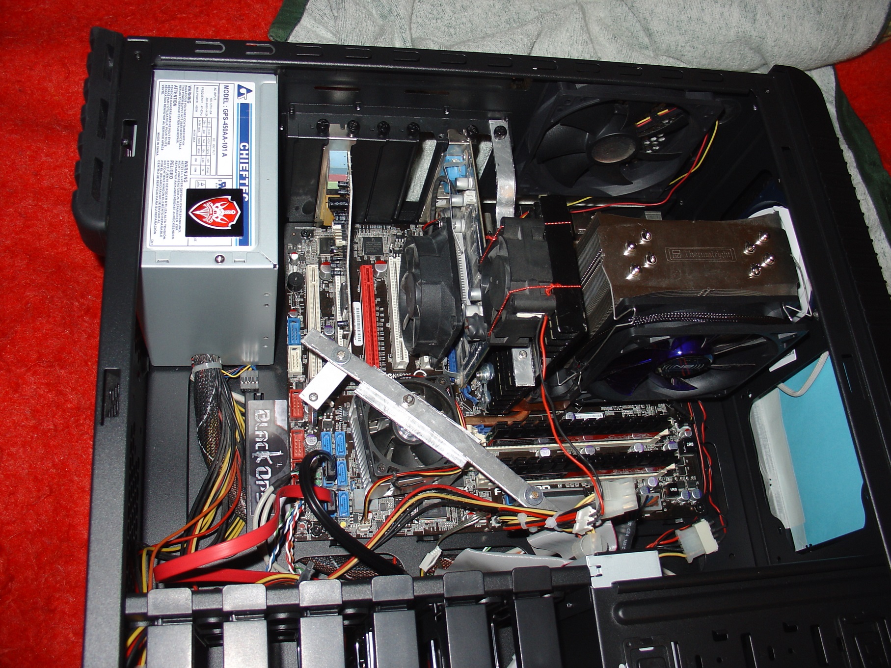

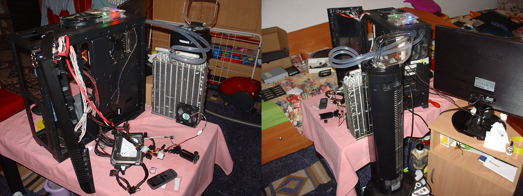

Не мога да постигна много добър въздушен поток само с вентилатори, защото дъното е направено с воден блок, който охлажда 3 неща едновременно северния мост, мосфетите и южен предполагам. За да ползвам дъното до сега, го бях преработил с допълнителен вертикален масивен радиатор и още един допълнителен с вентилатор, които трябва да махна заради новото видео вече!
Единствено процесора има най добър въздушен поток, защото топлината от него директно се изкарваше от кутията а и радиатора е добър.
Ето стари снимки:

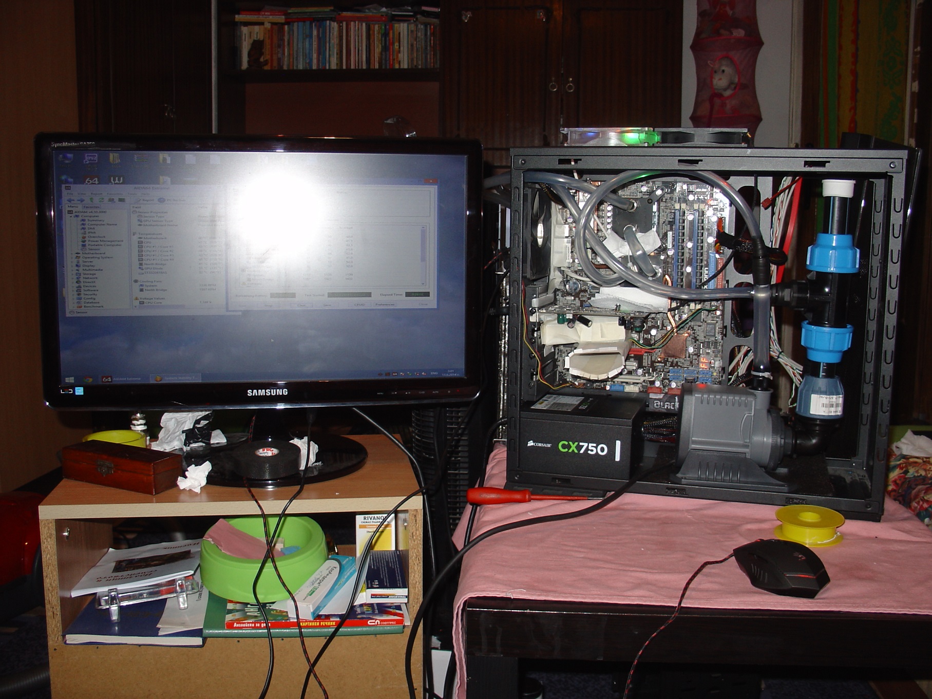

Сега за водното. Помпата от пералня, която преработих с друг мотор се оказа леко не достатъчно мощна, трудно се обезвъздушава и има слаб дебит. Пробвах със същата помпа (понеже имам още една) както е оригинална и работата така става добре, но грее защото не е предвидена за повече от 4-5мин...
Не ми се занимаваше повече и купихме една помпа за фонтан...
С тази помпа системата и да е пълна с въздуг издухва всичко за 5-10сек. и всичко става плътно и безшумно :)
Сега след като помпата ми е мощна мисля да разделя входа на 2 с тройник за да влезе по отделно към процесора и дъното и пак да се съеденят, така по-добре ли ще се охлаждат?

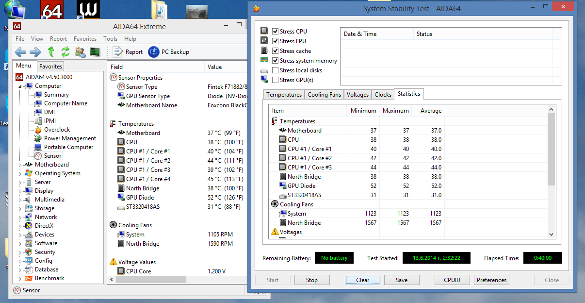

Понеже стана късно, пуснах тест с айдата за 40мин. без да натоварва хард диска и видеото. Температурите на дъното максимално достигнаха 38C и CPU - 38C , като бавно се уравновесиха иначе процесора грее с 3-4C по-малко. при охлаждане на малка площ на радиатора а без охлаждане на радиатора около ~43C
Колко трябва да очаквам да са температурите с водното?
Като завърша всичко, ще клокна процесора и ще тествам лека по лека.
Само нещо не ми е ясно, как грее 38-43 градуса и като пипам блока и медните тръби на дъното са хладни, а водата реално не е с такава температура...

Ето сегашните снимки:
Никога няма да постигнеш толкова добър топлообмен, че температурата на чипа да е равна на температурата на водата. Всичко си е в реда на нещата... Само не знам как ще охлаждаш видеото, рамта, харда и всичко друго в кутията, като няма начин да създадеш въздушен поток с толкова много маркучи вътре.

Ми то на страничния капак ще има 2 вентилатора, на тавана, както се вижда има 2 и отзад има 1. Следователно 2 ще вкарват и 3 ще изкарват , а може и отпред дето си беше оригинално да сложа един и като работят всички на слаби обороти, може и да се получи работата.
А за видеото после прочетох че имало програма с която ръчно може да се вдигнат оборотите, защото оригинално работели на 20% и 40% натоварена, нещо такова. Ама ще си поиграя малко с тестове, как ще го докарам най-добре преди да сложа новото видео.
Сега тествам и температурата на водата е 34C а процесора 45C

Няма значение колко вентилатора си набучил, като въздуха няма от къде да мине...
Тя картата си регулира сама оборотите, не я бутай! В зависимост от температурата се променят оборотите й от 20-тина до 100%. Проблемът не е в оборотите на вентилатора на картата, а в това, че няма от къде да вземе свеж хладен въздух. Всички тези маркучи, помпи и казанчета пречат на въздушния поток и задържат част от топлината вътре в кутията. Варианта е да й направиш въздуховод и да си взема въздух отвън. И проблема с рамта остава...
Къде мериш температурата на водата?
