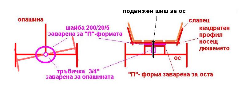

Първото колелце от първата снимка е реализирано като на количката в най горната част (на 3 та снимка съм го направил) и монтирана дъска която с болтове с гайки е хваната за количката.после за планката на колелцето с видии 4 см към дъската с една летва 4см на 4 см квадрат тегля количката но като е за колелото не мога да завивам хубаво Аз искам като махна това колело да сложа две такива http://bazar.bg/pics/864/8644384165.jpg и ще ги съединя с една тръба но после искам както при каручките ПРЕДНИТЕ КОЛЕЛА се въртят на ляво и на дясто така и мойте да са но неразбирам как да ги захвана на количката за да могат така да изпълняват функцията.Видях въпросната количка от продавалник че нейните предни гуми могат и ме интерсума устройството.

Колега, не знам защо си мислиш,че като е на 4 колела, тази каручка/количка ще си решиш проблема...
Конструктивно е доста сложно да се направи с оглед размерите и най-вече масата, но за да ме разбереш ще се опитам да ти обесня...
Трябва да се направи ос, като на твоята количка,а тая ос да се монтира подвижно спрямо дъното на количката...
За най лесен вариант ,може да използваш опората от download/file.php?id=69943
,но от подвижния вариант, които се въртят, само не знам дали ще издържи на големи натоварвания...
Все пак си мисля,че количка тип рикша ще е по-удачно за теб,а това, че става нестабилна при по-голям товар...неправилно изчислен център на тежестта...
Иначе количка с 4 колела ще е поне два пъти по-тежка, по-обемиста,а и колко смяташ да товариш на нея....с 100 кила товар+ маса на количка...едва ли ще можеш с велосипед да го влачиш,а в един момент ще трябва и да спираш.....
Аз бих заложил на рикша,но с по-големи като диаметър колела, например от "сгъвайка"...

Тази скица дали ще те ориентира?
каручка.JPG (34.64 KиБ) Видяна 6172 пътиРазмерите са примерни. При завиване "квадратния профил носещ дюшемето" се трие върху "шайбата заварена за "П"-формата", долния край на "тръбичката заварена за опашината" се трие върху "оста". Малко сложничко идва за твойта количка, но ако все пак решиш да го правиш - питай ако имаш въпроси.
