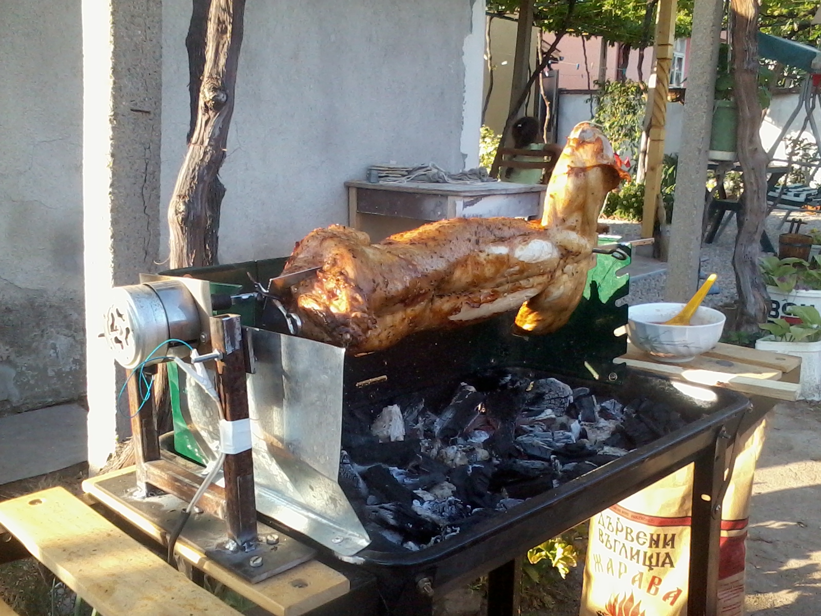

Здравейте!Не ми остана време да направя барбекюто за което питах в темата със задвижване,но ето какво сътворих с моторчето което бе предвидено за камината.А заека стана страхотен :supz:

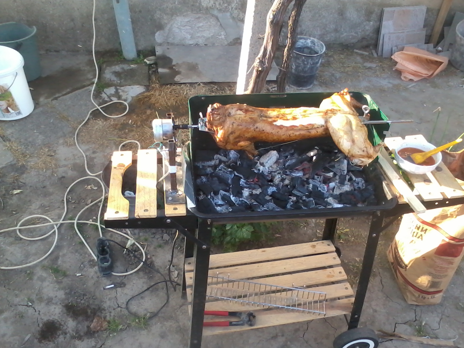

В момента и аз работя по едно Барбекю.
bmb_roman - напреднал
не съм много вещ с качването на снимки,но дано да се получи
