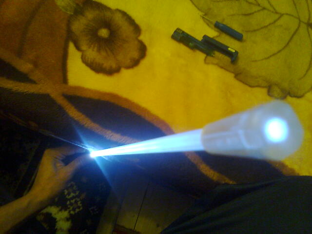

ами интересното е че е куха,а най-хубавото е че вътрешния отвор е точно 5 мм и ме устройва идеално,отвън тръбичката е шестоъгълна а отвътре отвора е 5 мм кръгъл
SHADOWAWS
- Мнения: 178

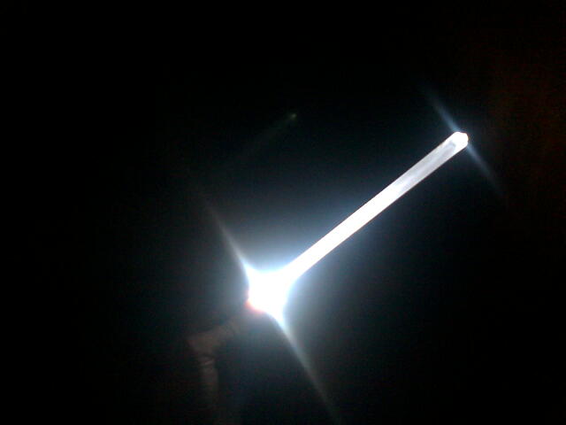

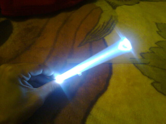

Ето маалко снимки как свети с бял и син светодиодиод
Единствения минус на тези пръчки е, че са много чупливи. Иначе са ОК.
П.П. може да ги матираш с шкурка №400 по желание. На снимките не съм матирал пръчките - не ми е минало през акъла
А и това е ефекта само с LED в единия край на пръчката (с 2 бр. е по-яко ;) )!
На тъмно!
