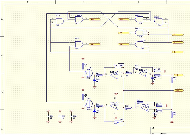

Нещо готово ли смяташ да ползваш за логическото управление на намотките, синтезиране на напрежения за микростъпките и ограничаване на максималния ток?
Картинката е малко ситна - надписите, но видях там таймер 555. От практиката стигам до извода, че е по-добре не да се управлява сигнала "разрешено", а при покой след определен интервал, просто да се намали токът в намотките, но моторите да останат в режим на задържане. Така се предотвратява риска от самоволно, макар и неголямо мръдване при получаване на разрешение за работа и енергизиране на намотките, ако преди това са били изключени.
Разрешителният сигнал според мен трябва да се ползва на по-високо ниво, общо за всички оси, за да може управляващият софтуер да спре всичко в аварийна ситуация.
Pandurko - специалист
има известно ограничение за размера на картинките в пиксели. Та гледам да го спазвам. Оригиналните файлове са протелски и там всичко е четимо. Мога да ги пускам в оригинал.
Та по темата. Този 555 е само за да напомпи заряда на бътстрапния кондензатор, който осигурява плаващото гейтово напрежение за горното рамо на моста. Иначе няма връзка със самото управление. При отпушен долен ключ заряда се поддържа от VDD. ако превключването е постоянно и бързо този кондензатор се зарежда при всеки такт. Ако се забави поредната стъпка заряда му намалява из утечките на гейтовата верига и по някое време мощния ключ минава в линеен режим и .. За постояннотокови мотори изобщо не е и нужна тази добавка.

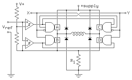

Следващата част е баш веригата за комутиране на рамената на моста. Направил съм я на база на ей тази картинка:
Идеята е да може при работа в режим стъпков двигател да се следи тока и да се изключват горните ключове.Затихването ще стане през единия долен ключ и насрещния му диод. Това обаче е и режим на динамично спиране, което не е добре ако мотора е постояннотоков. Ще му падат оборотите защото той ще работи , като генератор даден на късо. А освен това токът вместо да намалява ще расте заради ЕДН на ротора. За това долния тригер на шмит прекъсва и долните ключове при ток превишаващ прага на горния тригер. Моста остава напълно изключен и затихването е бързо. Мотора върти по инерция. До следващия импулс. Регулирането е ШИМ по ток. В моята схемка съм се опитал освен нивата на сработване на тригерите да регулирам и хистерезиса. Нивата ще ги командва контролера, а хистерезиса (височината на зъбите на гребена) ще се задават еднократно с тример.

А това е практическия вариант. Имам още какво да му мисля, но нямам свежа идея в момента.

Фен съм на хардуерните решения. Обратната връзка по ток дето съм направил сама се грижи за ШИМ без да ни е грижа какъв е мотора, с висока/ниска индуктивност високо/ниско съпротивление. Работа на контролера е само да дава заданието за тока и колко време да се поддържа, да се грижи за плавното потеглне и спиране, както и следене и корекция на позицията. От друга страна, ако контролера почне да следи и промените на тока, всяко едно смущение и забиване ни лишава напълно от контрол или в най-добрия случай ще се забави реакцията докато се рестартира наново, а обратната връзка по ток си го следи съвсем 'безмозъчно'.
Онзи контролер от сайта дори не работи на ключов принцип. Загубите му са огромни, а и големите токове ще са му проблем. А основната идея на ключовия регулатор е да накара тока в намотките да скочи с максимална стръмност, което ще вдигне макс. обороти. Моторите които имам са 2-3омови/2А което ще рече към 5В необходимо напрежение. Но искам да ги пържа поне на 30 и нагоре за да не губят момент при високи обороти.
MrMurdjo - майстор
Да, онзи контролер е линеен, не е стабилизиран по ток и пекат яко дарлингтоните. Всъщност, чак като загреят, започва да тече и нужния ток. Дадох го за пример като по-просто реализиране на връзката на микроконтролера с мощните ключове. Там реално се реализира трибитов ЦАП, който задава базовото напрежение за съответния канал.
