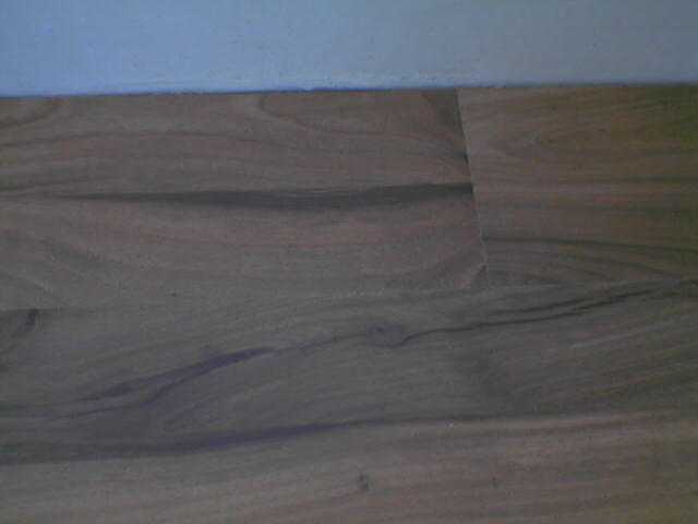

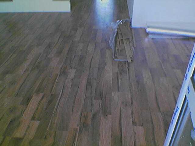

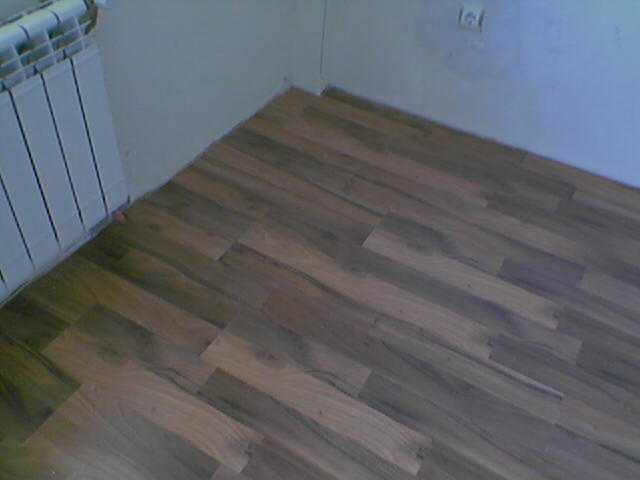

Eto nqkolko snimki:
masteradmin - майстор
Добре, следващата статия може ти да я напишеш.
TACHO - специалист
Е не се засягай, не съм имал нищо лошо предвид, просто успях да го наредя преди да пуснеш статията. :wink: :oops:
Osiris - специалист
TACHO
Браво добре е станал :wink:
