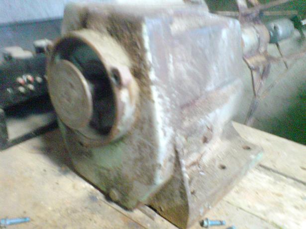

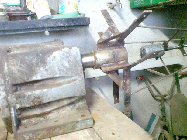

Здравейте. Венераторът все още не е построен. Снимките ми, са по 3,2 мегапиксела и немога да ги кача. Незнам как да ги преконвертирам, утре ще направя по-малки и ще ги кача. Значи съм на прав път с механизма. Идеята ми е почти същата, но вместо хидравлика - електромоторче върти шпилка по която се движи гайка. Тя чрез лостови механизми блъска витлата. Благодаря на колегите които предложиха и по прости варианти. Ще помисля, но при мен не е много ветровито, което искам да компенсирам с по-големи витла. Но понякога има такива силни пориви, че страх ме хваща.преди 2 месеца ми счупи ветропоказателя. За ,,Гръбнак,, на витлата съм приготвил метални тръби, но се чудя от какво да ги изработя. Може би от фибран?

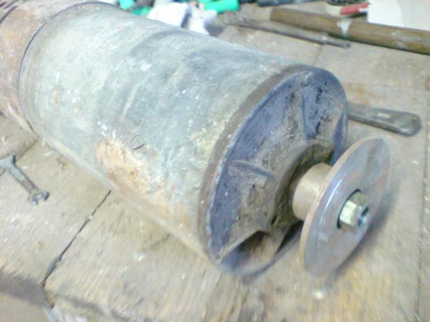

Динамото (алтернатора) трябва да зарежда няколко акумулатора, после с трансвертер 12-220V. 1,2kW струваше 134лв. Ще потърся схема на реле-регулатор.
Алтернатор от автобус Чавдар. Трябва ми още един такъв, на някой да му се намира?
Немски редуктор от някаква машина.40:1. Основата на която се закрепват витлата. Виждат се - моторчето, шпилката и гайката

тази е по-ясна

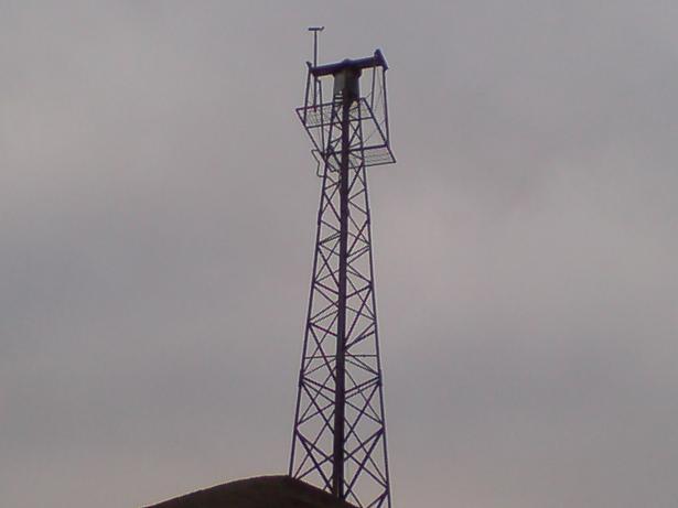

Ето ми я и мачтата монтирана на покрива.
висока е 6м. или 14м от земятя.
