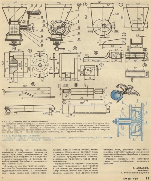

Виж дали ще ти свърши някаква работа.Сканирани са от списание " Моделист - конструктор " брой 7 от 89 година.

Абе да ти кажа чесно аз с кирилицата се справям трудно, а с руски :? самите схеми можеби на живо да ми помогнат(в смисал да ги покажа на по компетентен човек),но в този вид не се разбира много :cry: или поне аз не мога да вдяна... :?
а по скоро ми прилича на обикновенните мелачки каквито ги има в всеки по-селски дом(аз съм си селянче,не обиждам чуждите домове)та такива имам 3 но не става вапрос за вартене с часове,а за по пригодена и по и бърза машина...........то навярно е вид месомелачка,но как става хватката ,люспите семките и др. подобни да отиват на едно място а чистия сок на друго :? И то явно сока се сабира в някъв съд ,щото то се мели ,мели и кто спре тогава го пуска през една пвц ф50 траба(то тва е което се вижда)абе то да може да се разгледа ще е лесно ,но уви при тоз не става.

BAlexandrov - специалист
Това на чертежите изглежда доста добро, но е работа за добър стругар :idea:
Големи снимки може да качиш тук http://picbg.net или тук http://imageshack.us/
