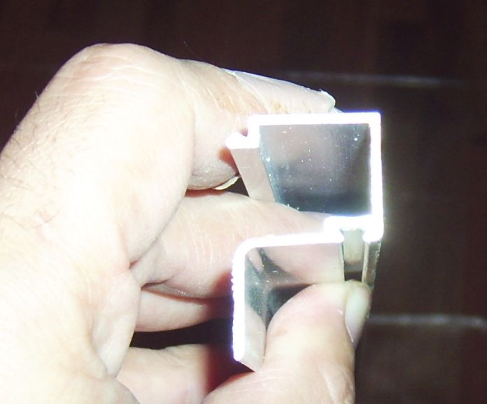

На вътрешното има място за уплътнение /на снимката/ трапецовиден прорез. От външната страна на крилото има едно такова, но по-голямо и отделно гумата, която се набива от външна страна.
Тези трите ми се иска да ги подновя.
И вложки задържащи стъклопакета че сега е с дървени клинчета, които лесно изпадат :sad:

Това е вътрешно .... панелче. Значи изкарвам гумата от външна страна, измества се стъклопакета навън и панелчетата с щракване навътре излизат. Това е едно такова панелче. Долната страна на снимката е към стъклопакета и в този трапецовиден прорез няма нищо. Стъклопакета само опира в този панел без друго уплътнение. Според мен тук трябва да има тънко гумено уплътнение ама няма...
От външна страна има подобно но по-широко към касата.

това, което наричаш 'панелче' по начина по,който изглежда и както описваш, че се сваля е стъклодържател, но с много особена форма -мойта практика не ме е сблъсквала с такъв или снимката лъже. дай снимки на дограмта по-отблизо-разглобена и може някой друг да разпознае системата, а принципа е един и същ- от двете страни стъклопакета да се уплътни- значи от външната страна по-тънко уплътнение за да имамясто за уплътнение и от вътрешната страна. и снимай къде са тези дървени клинчета :?

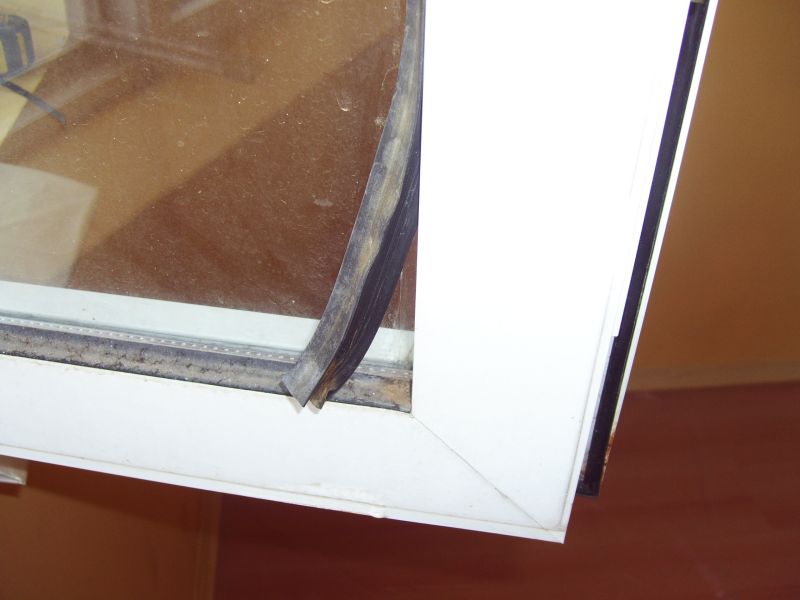

Това е рамката сглобена, а другото набивната гума отвън. Панелчето от вътрешна страна е снимано по-горе. Това удължение няма някаква кой-знае каква роля май. Днес идва един майстор да види - смята че в това каналче не може да има уплътнение, което да се пъха по него, а само набивна гума е имало. Сложена е много дебела набивна гума отвън, а отвътре не. Може да се сложи по-тънка отвън и същата отвътре, 4 мм някъде и притиска добре, но дали ще уплътнява добре?
Трябват ми някъде 100 метра...

това е истината и -ДА ще уплътни колкото е предвидено да бъде плътна ал. дограма :) (ако имаш бюджет -смени си дограмата-едно пвц на средна цена е по-добро от този алуминии със стъклопакет) . а за дървените клинчета?

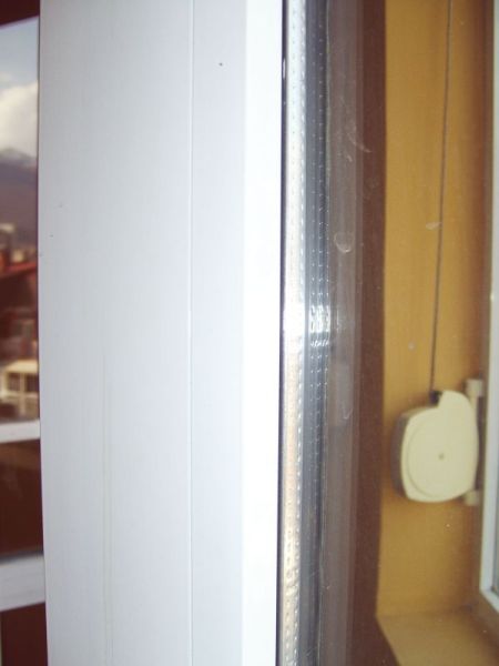

Дървените клинчета май не съм ги снимал - сложени са тук таме малки парчета дърво да придържа стъклопакета вътре към рамката, някъде даже мацнати със силикон, за да не падат. :o
pavkatay - майстор
дървените клинчета ако са на отваряемите части имат предназначение да фиксират диагонала,за да не провисва крилото(друг е въпроса че не този материал се използва), така, че са важни
