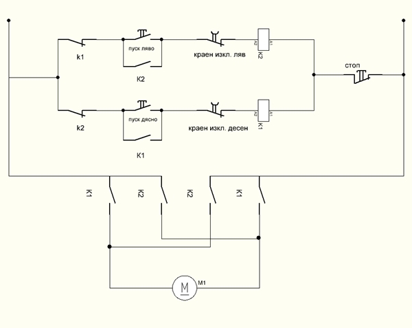

Колеги,май на никой не ми се занимава със схема за тази система!
моля помогнете :? :? :?

iavord - специалист
Хмм... защо ли така не ми харесва, че двигателя е възран през крайните изключватели... :?
И според мен е задължително да има токово реле, което да спира мотора при ток над определена стойност.
lenko71 - специалист
iavord написа:
Мисля, че така е по-сигурно.
За токовото реле лошо няма, винаги може да се собави. Целта ми беше схемата да изпълнява основните функции:
При еднократно натискане на бутон "наляво" или "надясно" мотора тръгва в избраната посока при условие че не е изключил съответния краен изключвател. Мотора продължава да се движи до второ натискане на същия бутон или до изключване на кр. изключвател. Ако междувременно се натисне другия бутон няма да има никаква реакция. Същото е и ако се натисне бутон за посока на която кр. изключвател вече е изключил.
ПП: Схемата иска малко доизкусуряване - забравил съм началното установяване в "0" на тригерите при подаване на захранване; също сигнала от бутоните трябва малко да се "дооформи" за да няма смущения от самия механичен контакт (многократни превключвания)
Схемата е изпробвана само на симулатор!
mladkal - майстор
http://www.lesi-bg.com/bulkey/dmdu.htm
отделно в КОНРАД имат разни решения, както и в http://www.tpetrov.com
това всичкото е за електрониката- двуканално дистанционно, като търсите приемник-предавател...Ако двигателя е по-сериозен като консумация може да се прекара през контактор...И на мен ми е интересна темата и ми се въртят разни неща....
