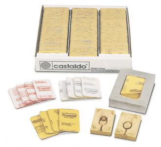

Колега, GLUPAK, ще си позволя да направя един тип -блиц коментар на поста ти.
*Малки количества (10г) злато или сребро се топят с бренер в пота, по-големи - по-трудно - В керамична пота се топят количества от злато (в зависимост от каратите) до 2000gr (2kg в 14 kt) - http://www.unicast-bg.com/tools/casting/crucibles.htm Отделен е въпроса, че голямо количество с газова (на пропан бутан) горелка се топяттрудно, т.е. бавно, но не невъзможно. Хората, които си разбират от занаята се оборудват с удобни дюзени, т.е. ползат оксижен.

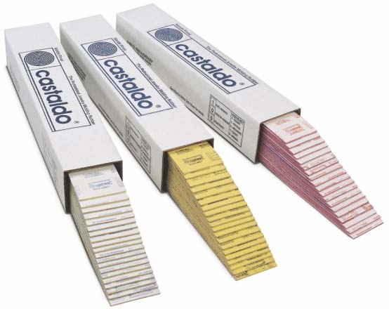

*"...се лее в метални разглобяеми форми, които предварително се намазват с маш. ..." - в метални форми не се лее от много дълго време -поне не вметални. Ползват се калъпи приготвени то формовъчно калъпна гума, която се вулканизира термично. - сниимка долу.
*При занряване се посипва с боракс и малко готварска сол... - В един случай се посипва и то не при загряване, а при разтапяне с боракс (NH4)2CO3-амониев карбонат, а в друг се посипва...ама не с готварска сол - NaCl (натриев хлорид), а с (натриев хидрогенкарбонат, сода за хляб) NaHCO3.
* При "занряване" - може би си имал в предвид заваряване се поспива с боракс (NH4)2CO3 или с мравчена киселина (или метанова киселина), която е най-простата карбоксилна киселина. Формулата й е CH2O2 (или HCOOH). Тази операция спомага за повърхностните температурни окиси, които се получават.
И апропо, колега, намазването на метален калъп с машинно масло върши работа, но се получават окиси, което е неприиятно. Отделно миризмата , която се отделя. същият (позитивен)ефект се получава с пчелен восък, който успешно можеш да ползваш за делител. (има и фабрично произведени делители, които обаче са скъпи порад западняшкият си произход, и ние тук в тез балкански ширини не ги ползваме)
На къде да продължа!?...
Поздрави, Младен!
