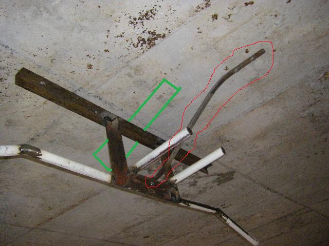

Искам да питам. Без това допълнителното желязо лоста ще се изкърти ли?

Няма да се изкърти, но ще се клати. Ако там, където стъпва в тавана е направен с по-широка планка, както на първата снимка над вратата, няма нужда от това желязо.
dito - специалист
И един съвет от мен - остави малко по-голямо разстояние до тавана - поне 30 см, дори 40. Като дръпнеш хубаво до гърдите, да не си удряш главата и да си разваляш прическата :crazy:

Това е една от малкото забележки.
И това, че не предвидих клатенето- от там и възможността да се разхлабят анкерите или да се скъсат заварките. Шината я слагах допълнително на място.
Правих го на шега - без чертеж или поне план.
Върши перфектна работа предвид вложението С малко ъпгрейди ще стане перфектно. :2thumbs:

Не съм много в час и въобще не разбрах за какви перпендикулярни укрепления говорите O_o
Според вас даденият от мен лост ще е подходящ ли за таван (в пост 1), като както dito спомена се обърне само посоката на лоста. Другият ми въпрос е къде евентуално мога да добавя такива успоредни"ръкохватки" като на лоста на Чаро:)

vailoelle - специалист
За това в червено стабилизира лоста да не се върти.Същата работа може да ти свърши и една планка това в зелено.За майстор в София не знам , но ако имаш познат в някои автосервиз ще ти го направят предполагам.

добре са станали лостовете, но аз да попитам за монтажа, защо да не може над врата в бетонния трегер/щурц? не вярвам да го повредим или пък да не успее да понесе тежестта ни :shock:
sparow - специалист
На всякъде може да го сложиш.Трябва да си купиш едни специални дюбели,отпред са на нещо като конус и имат една шайба,отзда е шпилка с гайка,като натягаш,мачка и разширява шайбата,после няма вадене, два такива дюбела по 6мм. спокойно носят 2-300кг,с такива си държа асмата,на терасата и телено въже 10мм.
