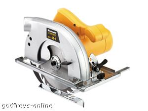

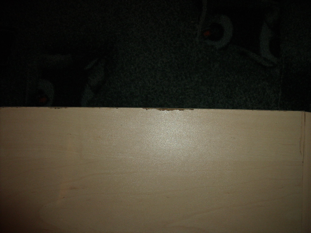

boiski написа:
Привет, аз няма да правя циркуляр, но мисля че щом сте го направили, значи разбирате от това което ме интересува.
Имам един циркуляр на Хенкел от тези подвижните, и е с този диск с който си го купих, но като режа талашит го наранява (кърти) диска е с подобни зъби като на първите снимки.
Дали са прекалено едри зъбите на диска или си е нормално за рязане с циркуляр?
Възможно ли е да направя толкова чист и гладък разрез, че да залепя кант.
- на Хенкел или на Енхел?
- подвижен - ръчен или настолен
талашит - пдч , Ламинирано пдч или какво режеш?
Да верно Einhell нещо подобно като на снимката мисля че се води ръчен, не раазбирам в подробности но това което съм снимал е ламинирано ПДЧ.
А по отношение на това за вибрацийте и криволиченето, аз използвам една права летва от ламперия която захващам с стяги и след това само бавно движа циркуляра напред стават равни но назъбени разрезите.
Та въпроса е дали с по ситни зъби ще успея да избегна или оине да намаля това накъртване. Също дали е добре да си търся пак диск на Einhell. ?
bogomilZ - специалист
ще трябва да те разочаровам - не става ако ще си правиш мебел, просто няма смисъл
колегите казаха в предните постове - може да се разкрои с надбавка и след това д асе рендоса или фрезова
