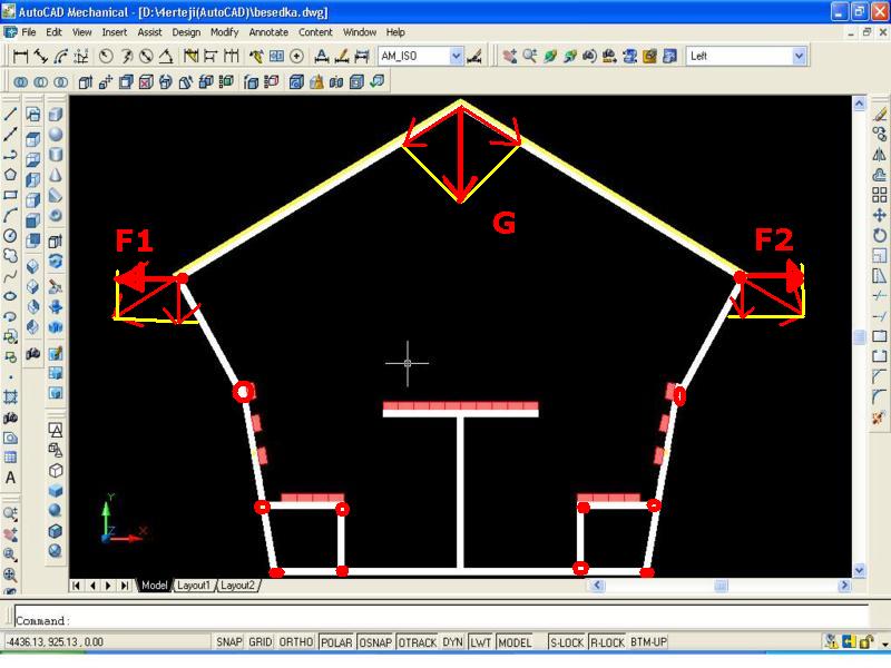

Защо не исполз на силовите места правоъгълен вместо квадратен.И още да ползваш за покрив максимално леки плоскости и да го направиш по-остър да не се задържа сняг,че срам за майстора :?
MASTER - специалист
30/30/2 си е достатъчен в случая.
Въпросната беседка не е нужно да може да се конверсира в противотанково заграждение.
Обаче задължително трябва да се пуснат и два диагонала под покрива и от пресечката на диагоналите - една разпънка към върха на билото.
Може и две успоредни в двата края да се пуснат, и по една разпънка към билото - да се получат две ферми. Предполагам, че в другата посока облегалките на пейките ако се хванат здраво ще успеят да запънат.
Също и пейките трябва да се укрепят малко.

EmoZ - специалист
Доктора е много деликатен, ама слушай к'во ти казва!
Според теб къде ще се се оберат реакциите на F1 и F2. Инак проекта е прекрасен, ако очакваш тъщата.
perko - специалист
задължително поне една напречна връзка на нивото на "стрехата", а най-добре и някак си да се застраховаш с/у сплескване на една страна.
Колегата много добре е показал свободата на движение и резултатните сили, които ще действат на конструкцията.
Та, представи си, че всички връзки са паянтови и след това си представи ако седнеш какво ще стане....
така като се замисля, една напречна, две които започват от средата на страниците на покрива и се събират в средата на напречната връзка и една която свързва билото със средата на напречната, става нещо като ферма, това ще удържи всички диагонални напрежения.

zmeios - специалист
Евала на ЕмоЗ - хем е казал най-важното, хем си е направил труда да го нарисува.
Аз само искам да добавя - питащият трябва да сложи инфо откъде е, и каква е обичайната максимална снежна покривка в района, както и - ако не е някъде на закътано около сгради - какви са обичайните ветрове. Без това инфо трудно може да се проектира каквото и да било. Напъна на метър сняг лесно може да достигне, че и да надмине собственото тегло на конструкцията и да удвои проблемните сили.
