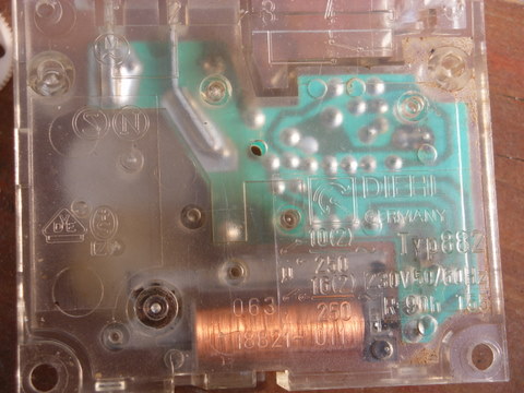

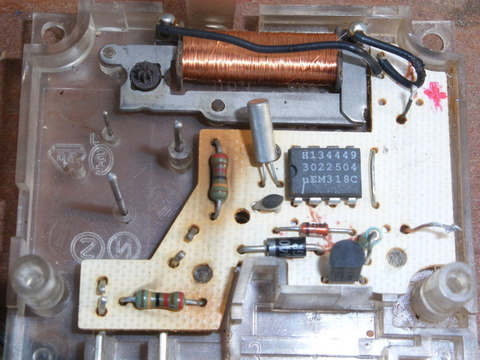

2v6 Сигурен ли си че е батерия?
Може да е кондензатор.
Как разбра че е заминала?
Сегурен съм защото я разпоявах в процеса на заряд и работата на часовника без захранване се скъсяваше драстично , а трябва да е 90 ч , ако имаше място бих монтирал някоя друга както направих с един подобен на Дженеръл Е който вече работи по 300 ч на акумулатор :)
Ако това е кондензатор ефекта ще е същия :idea:
Вече масово се използват кондензатори вместо батерии :wink:
romanpm - майстор
2v6 При новите дигитални може , но при старите като този който е електро-механичен кондензатора едва ли ще искара 90 ч , размера на батерийката е ~ 1Х1,5см :)
stefan_gb - специалист
МнениеПуснато на: Сря Апр 29, 2009 8:39 am Заглавие:
Smile С волтмер на променлив напрежението "ходи " от 4,5~5,5 В може би от генераторчето - при разпоена батерия ...
Защо е променливо напрежението ....?
romanpm - майстор
stefan_gb написа:
Ти виждал ли си осцилограма на зарядно напрежение :? щото аз да , и то години :)
emil_v r - майстор
Тва е електролит .
А на бас , че е кондензатор 100мф/6в
Разпой го ако не верваш , и го измери по дяволите . :evil:
romanpm - майстор
emil_v r написа:
Тва е електролит .
Ами мерих го , но друго ме озадачава , според теб на снимката ако това е електролит кое е батерията която издържа 90 ч работа на електромеханична часовникова система , може би "ядрения" кварц :? :lol:
romanpm ако имаш осцилоск постни една :) как е изграден изправителя , еднополупериоден ли е ?
emil_v r според теб тези 100 микро на 6В за колко време ще се разредят, невиждаш ли електромагнита.....
emil_v r - майстор
Не съм чел подробно сичко , изв. се ...
Мислех, че си е на батерия 1.5в часовника.
Тия интеграли са си за 1,5в ...
и кондензаторът е да свали вътрешното съпротивление на бат. когато се изтощи.
Ще прочета сега повече , и ще видя , ако верно е само на изправител ,
сигурно е тогава някакво акумолаторче ... макар , че по ония години нямаше в такива корпуси , и бяха само хром никеловите за масова употреба.
2v6 - майстор
romanpm написа:
Би ли показал къде пише, че трябва да издържа 90 ч :?:
romanpm - майстор
2v6 : Би ли показал къде пише, че трябва да издържа 90 ч
:) Смятам че R 90 h означава капацитета на работа с този акумулатор , не съм се ровил за интегралката , още :?
