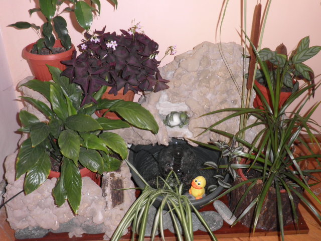

Взимаш големи листове хартия. Рaзтилaш ги на земята след това взимаш пяна и я изпръзкваш на хартията и докато е мека завиваш отгоре и почваш да оформяш примерно коритото. Като изсъхне пяната намокряш обилно с вода и хартията пада след това си боядисваш на воля като скали например. Това съм го виждал с очите си и бях много изненадан от резултата опитай и качи снимки с това мога да ти помогна засега.
velislava_666 - помощник
Благодаря ти за бързия отговор и още нещо да питам ,ако ползвам весници дали ще стане защото голяма хартия незнам от какво да ползвам освен катастрон, но той е мног дебел и може да не стане.И още едно въпросче, извинявай ако съм досадна с какво да боядисам пяната
Пишеш че мога да направя коритото по този начин не се ли изолира с нещо -като постоянно ще е пълно с вода /да се лакира или знам ли?/ ще се радвам да ми отговориш!
P.S.Извини ме ако въпросите са ми простовати но искам да зная подробно за да не правя грешки :sad:
karamundi - специалист
Можеш да го изолираш със найлон но отгоре пак пяна за да го държи добре и да си легне по формата. Боядисва се със спрей да може със весници но като е по твърда хартията се получават по остри ръбове приличащи на скала, успех и чакам снимки.

ако искаш по-нестандартни форми , може и с рабицова мрежа.успех :-D

мирчева - напреднал
Ето го и моят домашен фонтан
мирчева - напреднал
Има още малка са оформяне.
Трябва да прикрия легена.
