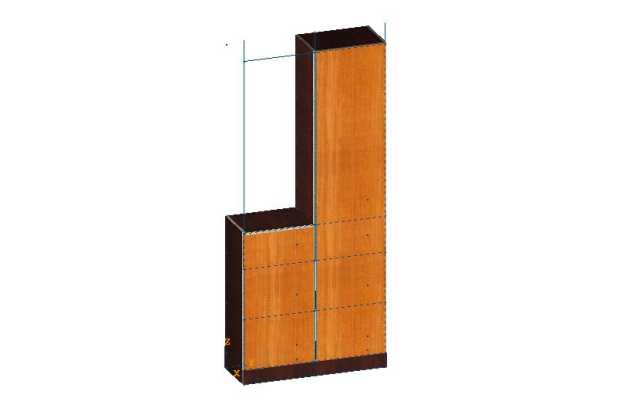

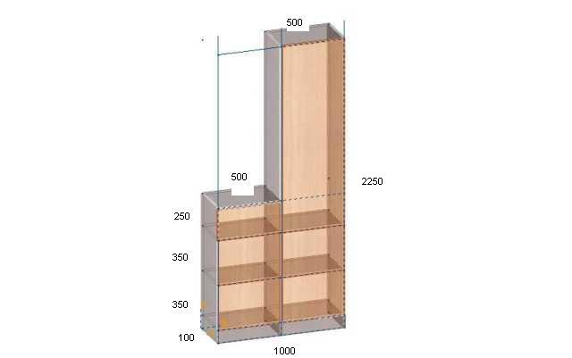

Нещо не ми се връзват пропорциите на схемата която сте дала. Ето какво спретнах с тези размери. Някои съм ги променил, защото не се получава добре според мен. Мога разбира се лесно да ги възстановя.
m_a_r_g_o - напреднал
Размерите ме устройват , но мислите ли , че на 35 см меже да се постави механизъм за обувки двуредов?Би ли ми изчислил плоскостите които са необходими за този проект.
Харалампи - специалист
За размерите, не знам, но ми се стори много високо ниската част със вашите размери. За това намалих височината на големите шкафчета. Не знам дали ще може да се монтира механизма.
Размерите на елементите са готови, само трябва да ги проверя, защото програмата нещо не е много сигурна в това.
Ако някой иска да помогне да даде адрес да му пратя чертежите за да ги провери. Не съм сигурен дали ще мога да ги постна всичките във темата.
