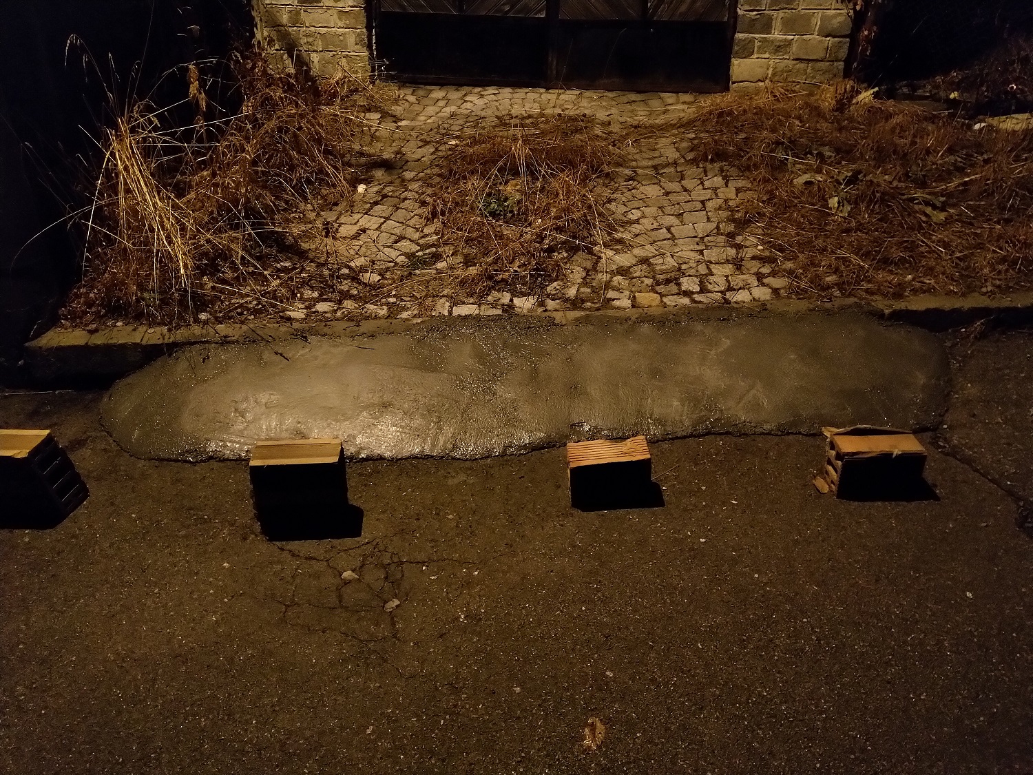

Аз си свалих бордюра и не са ми мрънкали.Помисли дали не е удачно да го направиш с мозайка четворка и да боднеш някоя арматура вътре

ср сеп 18, 2019 9:22 amVLADO66 написа: Аз си свалих бордюра и не са ми мрънкали.Помисли дали не е удачно да го направиш с мозайка четворка и да боднеш някоя арматура вътреТова е добра идея, не съм сигурен, че ще се справя сам. Затова и засега клоня към обикновеният бетон, там поне е лесно.
Казвате, да сложа вътре арматура. Представям си го като армирана мрежа, отгоре заливам с бетон, оформям стъпенката и накрая заглаждам с посипан сух цимент.

Въобще не е никаква философия.Мозайка и цимент 1:1 разбъркваш ги в необходимата консистенция така, че да не тръгнат по улицата.Изчакваш 10-15 минути да втаса и пребъркваш пак и си оформяш рампичката.Арматура каквато искаш можеш да сложиш.Ще ти стъпи като цена горе долу на бетона в торби ама ще е много по здраво и солта трудно ще го разяде.

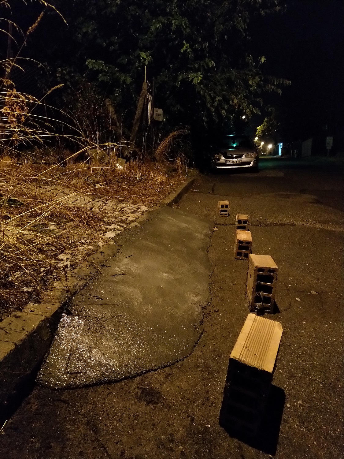

До тук се получи чудесно. Пропорцията цимент/мозайка е чувал/чувал (25кг цимент/40кг мозайка). Малко по-течно от земновлажен бетон го направих, защото земновлажният много трудно го оформях, а и се притесних да не остане вътре въздух.
Като го изпробвам с колата, ще видим колко съм майстор

ср сеп 25, 2019 2:09 pmSynthy написа: Малко по-течно от земновлажен бетон го направихДругия път като бъркаш му налей малко от това:
https://tekom-bg.com/produkt/%d0%ba%d0% ... %81%d1%82/
Земновлажният бетонец започва като медец да се лее.
