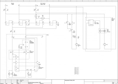

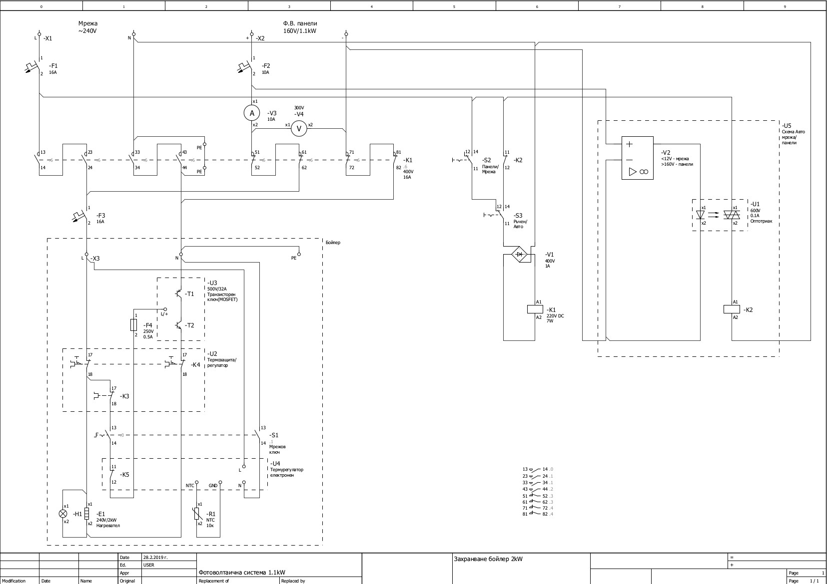

Няма да коментирам колко ефективно, не ефективно или смислено е това (Подгряване на бойлер със фотоволтаични панели), всеки може сам да си прецени спрямо ситуацията. Аз искам да ви представя едно схемно решение, което направих миналата година. При проектирането имах няколко основни цели:
1. Възможно най-оптимален баланс между простота и надежност
2. Да има изцяло автоматичен режим
3. Евтино
Панелите са 4x280W свързани последователно.
Първата част от схемата се базира на контактор K1, служещ за превключване на захранването към бойлера между мрежа и панели. Контакторът може да бъде превключван на ръчно и автоматично управление чрез ключ S3. В ръчен режим се управлява от ключ S2. В автоматичен от схема U5, която на кратко е компаратор следящ напрежението на панелите. При напр. по-ниско от 12V оптотриака U1 е запушен. Реле K2 служи за инвертиране на сигнала и така K1 е включен и бойлера е свързан към мрежата (~220V). При напрежение върху U5 по-голямо от 160V, U1 се отпушва и съотвено K1 изключва и бойлера е свързан към панелите. Хистерезисната зона е съответно от 12-160V.
Следващата част е вътре в бойлера - транзисторният ключ U3, два противовключени MOSFET транзистора, за да могат да работят и напроменливо напрежение. Той както се сещате е за да се избегне нуждата от искрогасене и износване на силови механични контакти. След това следва стандартната защита с терморегулатор, въртящият се 4 позиционен ключ, който използвам само за вкл. и изкл.
Последната част е електронният термурегулатор U4. Неговата цел е да държи една по ниска температура от колкото - К3, когато бойлера е на мрежово захранване. По този начин хем винаги има топла вода, хем има остатъчен капацитет за по-голямо затопляне, когато е захранен от панелите. Също съм извел потенциометър на панела на бойлера за да мога да си регулирам темп.
MOSFET-ите що си ги нарисувал като биполярни?
В този вариант пропуснатите ползи са огромни - почти никога не използваш максимума от панелите.
bai_shefa - помощник
Освен че MOSFET са като биполярни и триака не е като такъв. Това е заради софтуера. Не намерих в библиотеките подходящи символи, а не ми се търсеха други, нито ми се чертаеха на ръка. Имам принципни схеми на електрониката там всичко е както трябва.
Относно оптималното ползване на панелите - да верно е далече от истината, но така схемата е най-проста. Също така ако има слънце няма грижи и ако не е терморегулатора бойлера ще се пръсне. Ако има плътни облаци мощността е към 40-50W. Според мен дори и да има някакво съгласуване на съпротивленията няма да е кой знае колко по-добре. Ще видя по-нататък ако ми се занимава може да пробвам.
