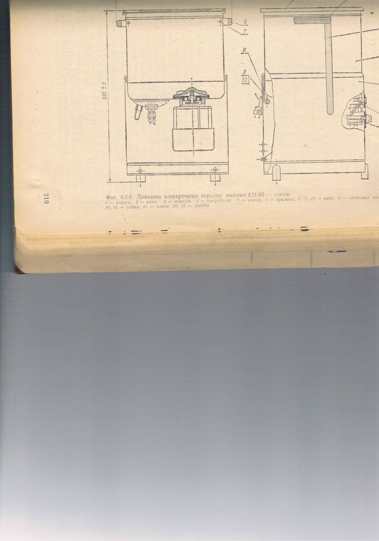

Колега, много моля да ме информираш как се сваля електродвигателя на този тип перални. Зная само, че парката се отвива на дясно, т.е. е с обратна резба. Не мога и не зная как да законтря двигателя и перката.Благодаря предварително!https://pimg.mycdn.me/getImage?disableS ... hDLJ2bS0-w

По снимка ми изглежда на Рига 8 , ако е тя , електромоторът не е общ с перката, а движението се предава с ремък. Електромоторът е закрепен на планка.
Напиши точно марката или пусни още някоя снимка, ако може и от долната страна към електромотора .

Колега, много моля да ме информираш как се сваля електродвигателя на този тип перални. Зная само, че парката се отвива на дясно, т.е. е с обратна резба. Не мога и не зная как да законтря двигателя и перката.Благодаря предварително! Пералнята е българско производство. Перката е прикачена директно към остта на ел. двигателя!

Благодаря много за отговора, но пералнята е българска и перката е закачена директно към остта на двигателя. Моторът е производство на бившият Елпрм. Това ,което показах е общия вид на подобна пералня от руски сайт. Пералнята е в провинцията и не мога да изпратя снимка сега. Весели празници! Успех, здраве и щастие!

Ето ти чертеж , обръщаш я с казана на долу , сваляш кожуха на вентилаторната перка, после и нея , трябва да видиш на оста фрезовани две успоредни повърхности, на тях трябва да сложиш гаечен ключ с необходимия размер.
Поваляш я да легне, и някой ти държи ключа, а ти развърташ перката, ако трябва и с почукване .
Открива се една бронзова втулка с два отвора и със специален ключ, ако го има ,развърташ, ако не с кръгло желязо или пробой слагаш в някой от отворите и с чук започваш да почукваш обратно на час.стрелка , докато се развърти.
Аз имам такъв ключ , но не те знам от къде си. се развърти.
Уважаеми Приятелю, благодаря сърдечно за оказаната своевременна помощ. При следващото ми отиване в провинцията ще приложа съвета. Благодаря още един път за помоща, бързата отзивчивост и желая весели и щастливи празници! Аз живея в София.
