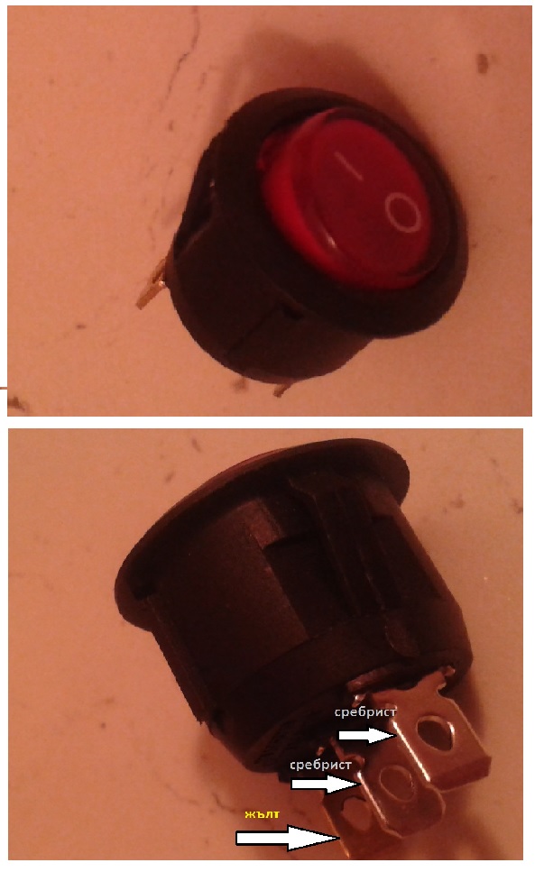

Искам да сложа led-лента на дъното на горните шкафове на кухнята. Купил съм лентата, алуминиевия профил, трафа и ключа за светването. Ключето е с лампичка, която според мен трябва да свети когато лентата е загасена.

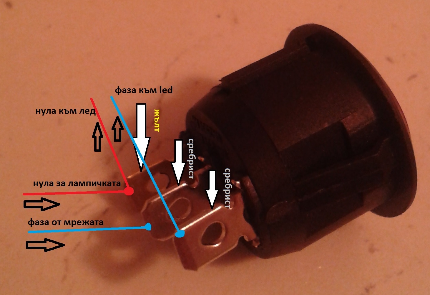

Ключето е с три крачета. Едното краче е жълто, другите две са сребристи. Предполагам, свързването трябва да стане по следния начин:
на едното сребристо влиза фазата, от другото сребристо излиза фаза отиваща към трафа. На жълтото влиза нула, за да може да светне лампичката на самото ключе. Поправете ме ако греша.
nikolovvd - майстор
Тези ключета са направини да светят, когато се подада захранване от ключа. Затова светят с червена светлина - ВНИМАНИЕ!

tanciora_gele - специалист
Благодаря за мнението,
да разбирам ли, че идеята ми копчето да свети тогава когато не свети лентата е илюзия ? Т.е в тъмното няма да мога да се ориентирам къде е ключа ?
