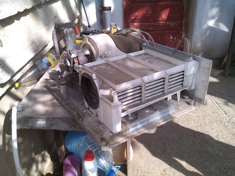

Миналата седмица разглобих една стара сушилня Сименс, а днес на основата й, сглобих някой неща и докато умувах как да изкарвам с него миризми от кухнята, ми хрумна идеята за рекуператор.
Реално погледнато пътищата на двата въздушни потока са налични. Има един вентилатор и място за
монтиране на втори.
За топлообменик, мисля че може да се използва кондензатора, но за мен е по-важно мнението на хора, които са на ясто с това устройство.

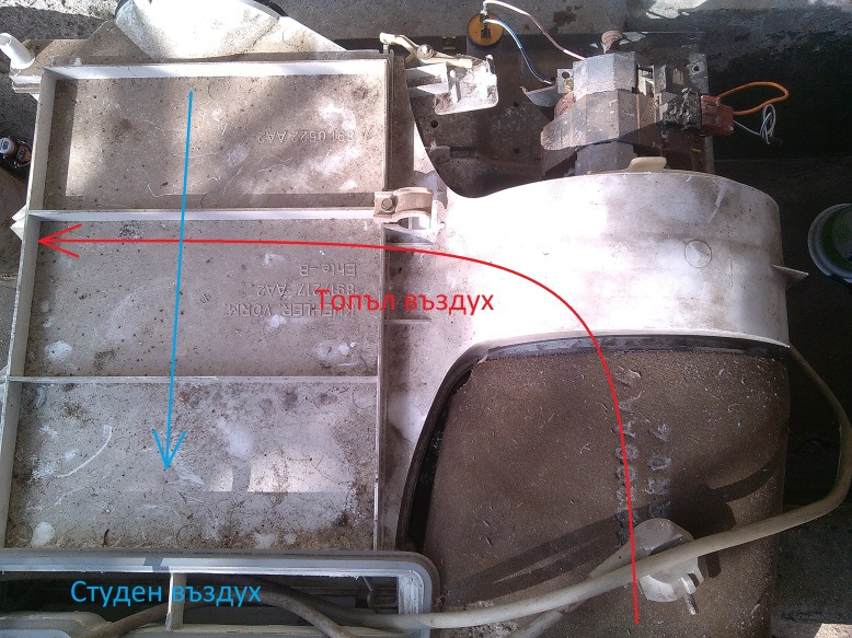

Чудя се, дали няма да е по-добре на кръглия отвор в дясно да закача директро въздуховода да външния въздух и да разчитам на създаваното подналягане от турбината за вкарването на чист въздух отвън?

А дали да не обърна въздушните потоци?
Ако ти е добре уплътнена къщата-може.
Ако обаче имаш лоша дограма, прагове под вратите, ширм без клапа и т.н. с това създадено подналягане няма 100% да бъде изравнено с поток през рекупература.
Можеш да обърнеш потоците. Площа на топплообменна е една и съща. Както ти е по-компактно и удобно за монтаж така направи.

Единственото, което ме смущава е разликата в площта на кондензатора за топлия и студения поток.
При сегашния замисъл топлината ще се отнема по-добре, но ще се отдава по-слабо.
Ако обърна потоците ще е обратно.
Може би ще се наложи да вкарам допълнително ламели за подобряване на топлообмена в единия поток.

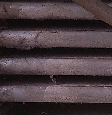

Така изглежда от едната страна. Като гладки плочи, предлагащи малко въздушно съпротивление, респективно по-малко завихряне на въздуха, по-бързо преминаване и отнемане/отдаване на по-малко топлина.
А така изглежда от другата страна. Виждат се и с просто око, че количеството елементи е повече, което ще забави въздушния поток и ще го принуди да поеме/отдаде повече топлина.
Според мен е по-важно да се отдаде повечето топлина преди въздухът да излезе навън.
