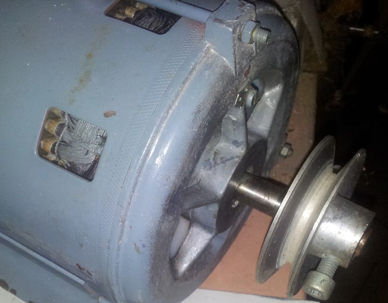

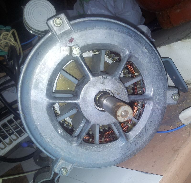

Точно пък такава тема няма...май. Та за небезизвестния мотор от Перла. Искам да туря камък шмиргел обаче не знам как да закрепя камъка като се надене на вала и да се закрепи, да се притисне някакси. Резба ако имаше лесна работа, ама няма и си мисля, че не може да се нареже, че вала е къс, няма да може да се стегне на менгемето. Накакви идеи ми дадоха с отливане на олово в дупката на камъка, някакво обработване на струг впоследствие, пробиване на дупка ама ми се видя трудоемко пък и нямам стругар подръка. Ако има снимчица някаква ще съм много благодарен.

Аз съм правил втулка. Но не помня размерите. Ако искаш -снимки,мога да направя.
shotik - майстор
Много е отворен отпред този електромотор и стружките може да се набият вътре и ще стане беля,трябва да се затвори!
.Другото е ,че диаметъра на корпуса е голям и не всичко ще може да се обработва.
Мисля ,че е по - добре за този случай да направиш друга ос и с ремък да я задвижиш от електромотора.

Това не ми е проблем, ще го затворя лесно. Не ми трябва чак за толкова сериозна дейност, просто да не стои мотора без работа. Бургийка, ножче да заточа, ей такива дреболийки.
Ще съм ти изключително благодарен. От всевъзможни страни го щракни.
Andri01 - майстор
Снимките са големички,дай E-mail или Skype да ти ги пратя.
krasi92 - майстор
По сигурно е с ремък и отделна ос с резба М20 или М30 какъвто е стандартния отвор на камъка.Ос готова по обяви може да се намери.
