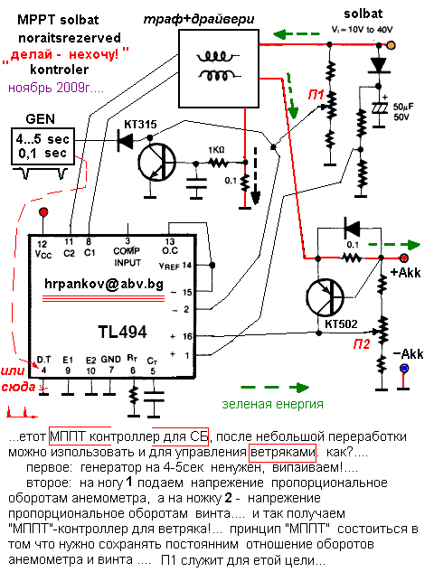

hrpankov - специалист
...пък ако на перката си имаш и МРРТ-контролер, м-м-м-ъ! идеално!...
МРРТ-контролер за перки и панели... всичко яде!..
... :? :? баси, гледано 100 пъти, па никой непопита "щой туй нещо" :roll: :roll: ?... чакпъктаквоз безинтерес :evil: напрау мъ угорчавъ :axe: :axe: .... фрълям въз сичкити идну тикст-файлчи да гу четети и дъ съ чешити :-D :-D ... айди олан!!!
Последна промяна от hrpankov на ср мар 25, 2015 9:21 am, променено общо 1 път.
sstefanov - майстор
С КТ315 няма да привлечеш никой. :)
