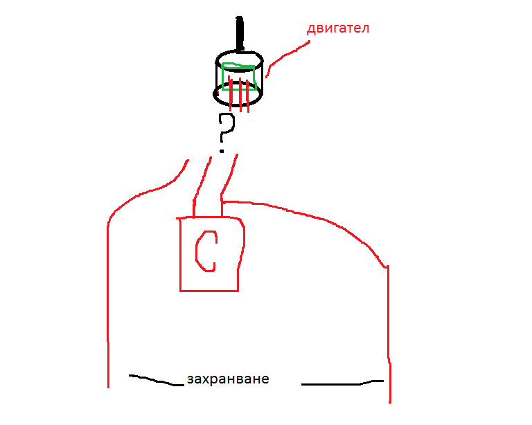

здравейте ,попадна ми двигател от центрофугата на ауриката и аз мисля като вас да го направя на шмиргелче обаче при разглобяването на пералнята са отделени кабелите от кондензатора и захранването към трите букси на двигателя ако може да ми помогнете ще съм благодарен :)

конкретния ми въпрос е как да го свържа това чудо ,някъде четох че се мери съпротивлението на намотките и така се разбира кое къде отива но не съм много запознат с това тука начертах една схемичка набързо
Без име.png (16.76 KиБ) Видяна 4799 пъти
