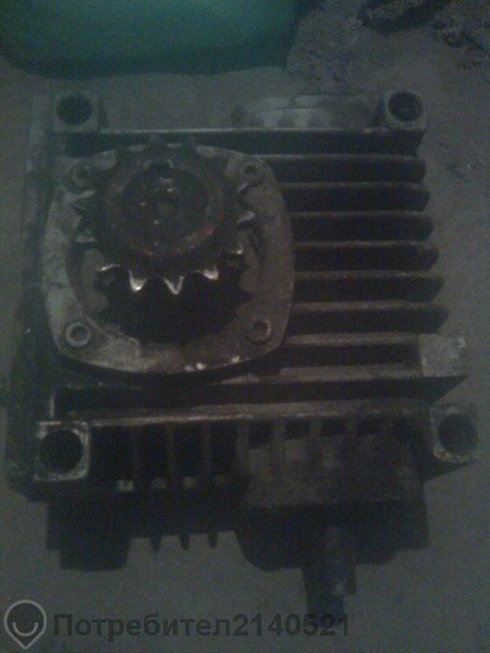

Ами този ми се вижда як, но не знам какви са му габаритите
Редуктор 50/1.Подходящ за портални врати и др.
Освен утре да се обадя и да питам :?

Абе, какви са тея червяци? Врати ли ще дърпате? Нали знаете, че тоя червячен редуктор ще стане на стружки за има-няма 500км? Да не говорим колко ще грее като го наеме за 1-2км без почивка. Или ще му правиш маслена баня и радиатор за охлаждане? :-D По-добре някакъв редуктор от сорта на скоростна кутия от мАторетка или още по-добре вариатор от скутерче. :wink:

ge6aaaa3 написа:
То хубууу ама имаш ли такова нещо :? , вие във вашата тема сте събрани доста спецове, може и да ви се намират такива чаркаляци :?
ge6aaaa3 - специалист
stiv1961 написа:
ge6aaaa3 написа:
Е, нямам, ама някъде из моргите все ще има някое изпотрошено скутерче/ балканче/ симсонче, което ще те чака. :wink: Потърси и из обявите в мобилето за части, може да изпадне нещо на добра цена. Гледам, че има Балканчета за 100-тина лв за части. :)
