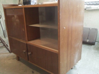

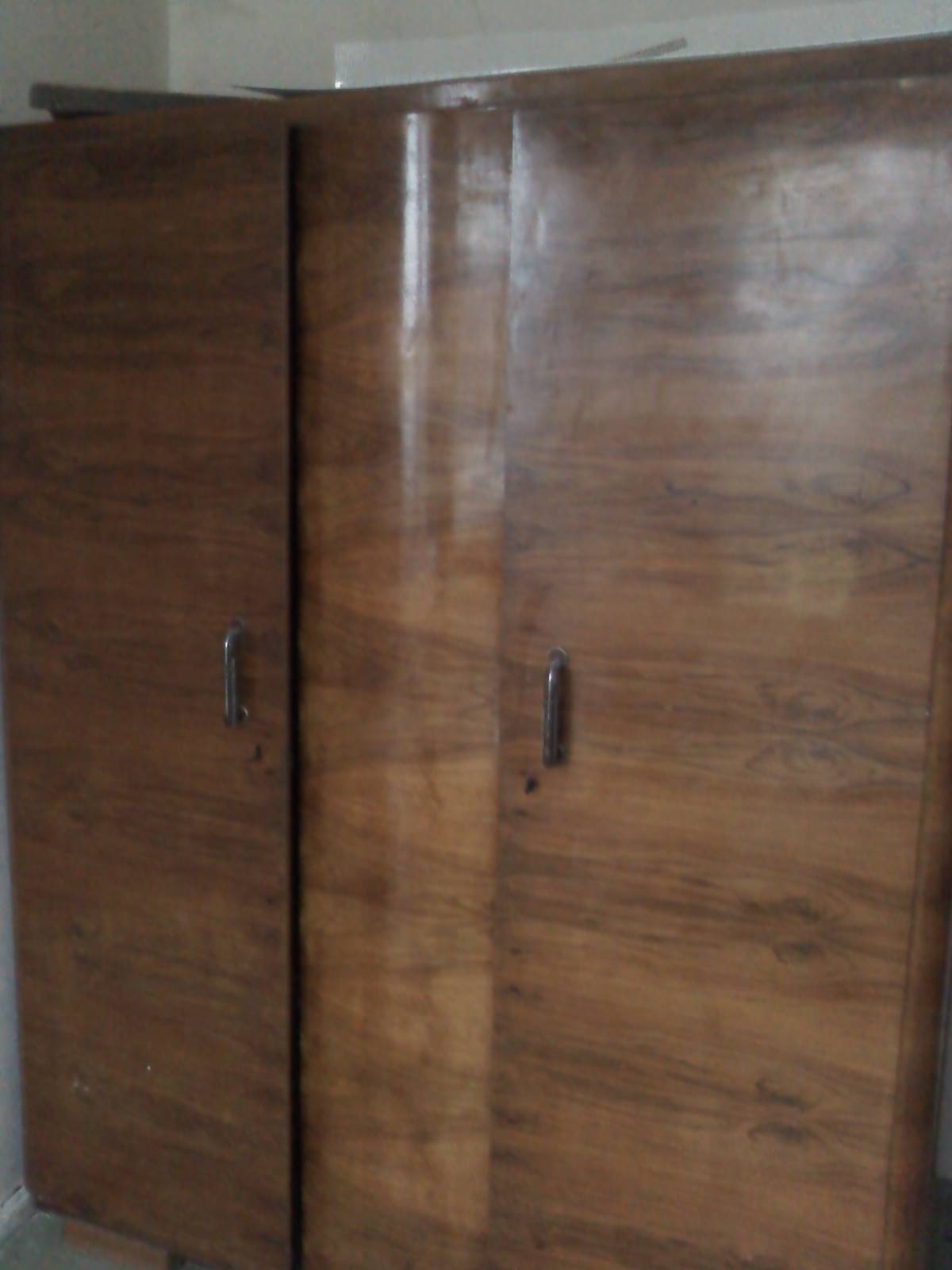

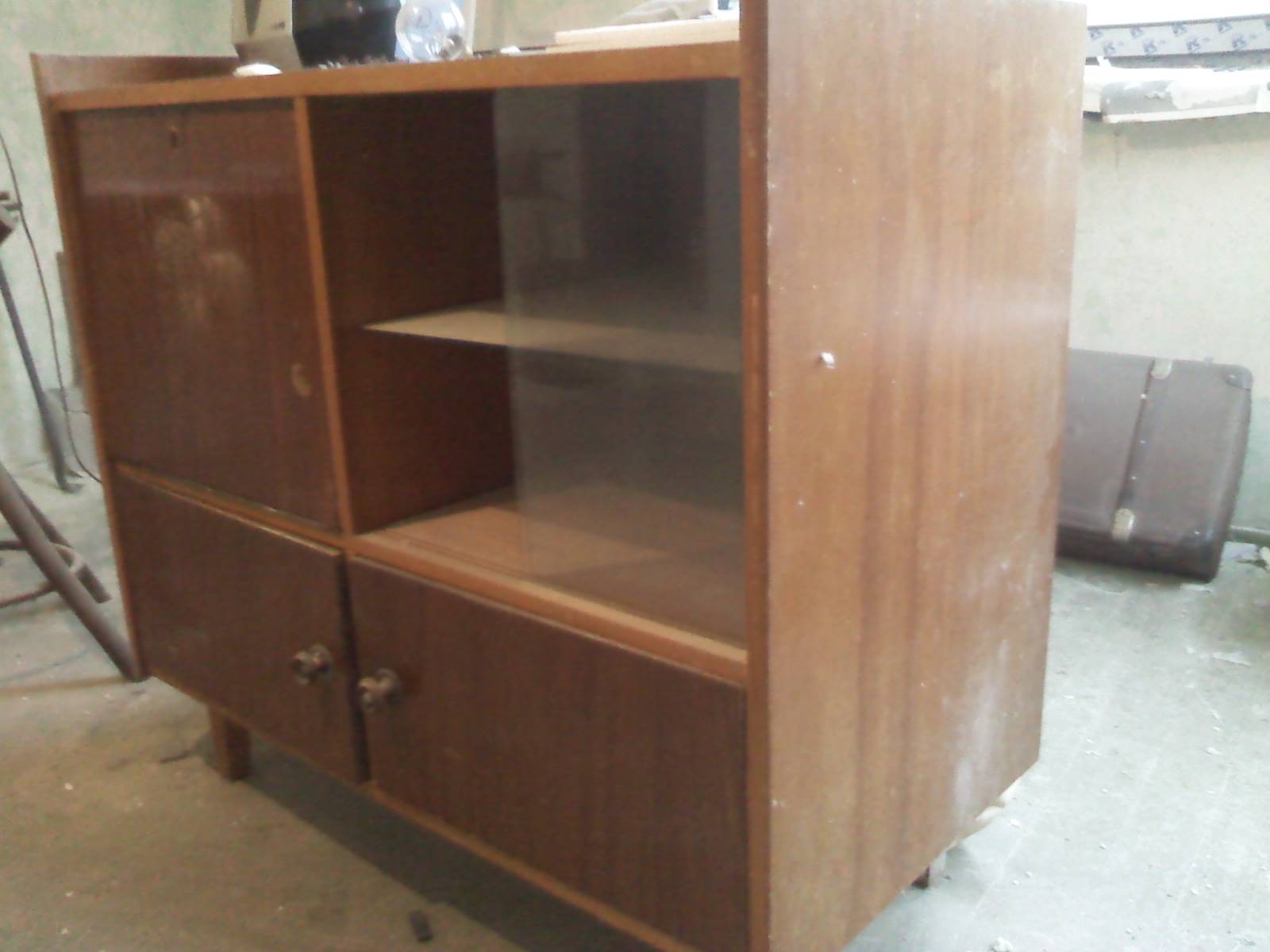

:weedman: ЗДР.ДАЙТЕ ИДЕЯ КАК ДА ГИ СЪСТАРЯ ТИЯ МЕБЕЛИ #-o

MrSpasov - специалист
Могат да се състаряват само изделия от естествено дърво.
maleeeestrax - специалист
колегата е прав само мебели от масив може а тия са плоскост с естествен фурнир.Зашлайфай ги леко по жила с 220-240 и им удари един лак :rock: успех
SEV - специалист
Аз знам един метод за състаряване на дърво,изпитан и с много добър резултат.Пробвано е на греди 10/10-бор и бряст,със същите размери.
1 Дървена пепел се полива с вода и вари около половин час.
2 Ако детайла е малък се потапя във врящата вана(пепел и вода)
3 Ако е голям детайла се полива или маже с четка.
4 След като омекне малко дървото се стърже с телена четка по посока на жилите
5 Аз не харесвам финалното лакиране и го оставям дървото така.
