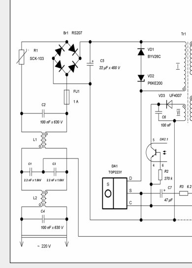

Здравейте колеги .четох доста за инверторите и съм се насочил към изпълнението на една схема ,която видях тук във форума -става дума за тази:
http://napravisam.bg/forum/download/file.php?id=44932
http://napravisam.bg/forum/viewtopic.ph ... 20#p330226
Молбата ми е ,ако някой е правил това нещо да сподели за евентуални проблеми с които ще се сблъскам по изпълнението на схемата .
Благодаря предварително

andro440
- Мнения: 1020

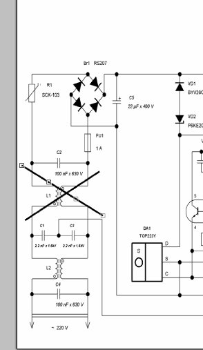

здравейте ,започвам да дерзая и първо ще се занимавам с захранващия блок ....та имам следното питане .
да го изпълня по този начин на входа на 220 волта или да го съкратя както е на АТХ
захранванията
захранванията
