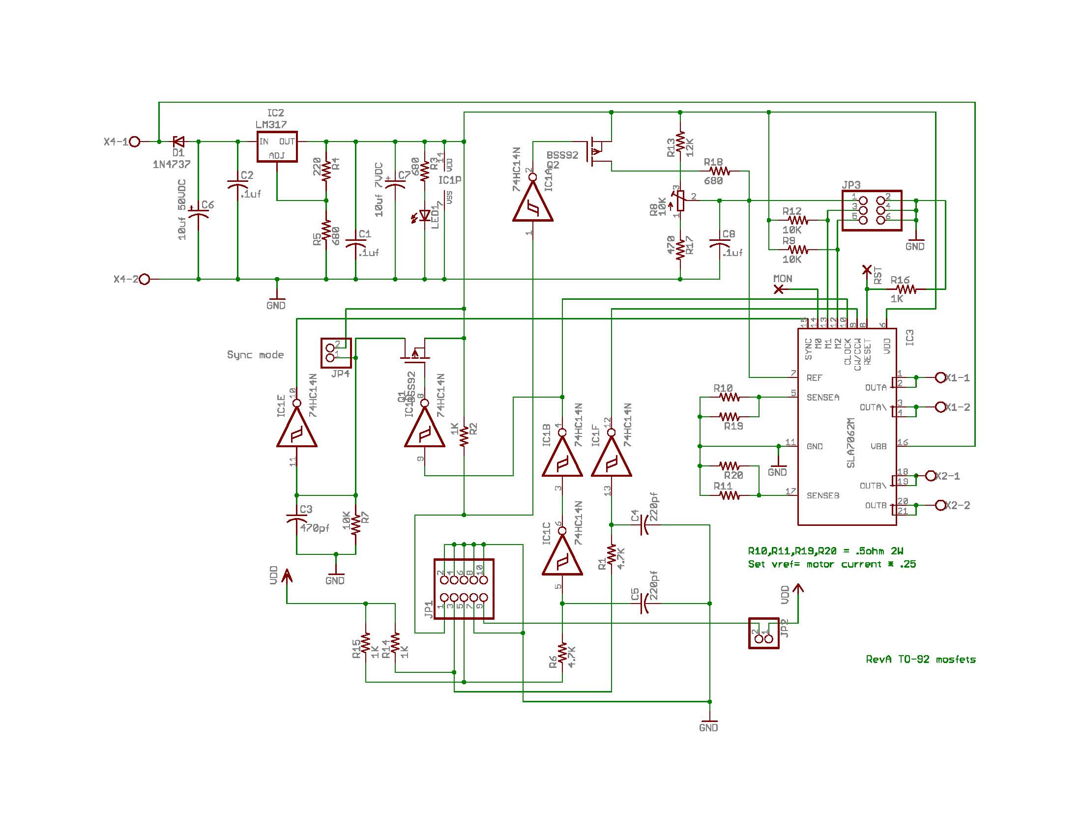

MrMurdjo написа:
Не знам коя точно от стандартните. Имам един чип 74HC14 за формиране на нивата на управляващите сигнали според приетия от мен начин, който е най-масов при любителите по света.
Варианти за подаване на захранване на електрониката - от вън или от интерфейсната платка на принтерския порт.
Реализирана е и дадената за пример в документацията схема за управление на крачето SYNC при липса на тактови импулси, но не работи добре или поне не както аз искам.
Ако ги преправям, ще направя вариант с две опорни напрежения за задаване на тока и таймер, който да го сваля в stand-by режим за да не греят моторите без нужда.
Какви са транзисторите и къде мога да намеря повече инфо за отделните елементи, че и диодите нямат означение :rolleyes: ????
MrMurdjo - майстор
Транзисторите са маломощни р-канални МОСФЕТ, де да помня точно какви съм сложил.
Има един диод 1N--- 1А някакъв си на 5 волтовата линия и един светодиод, не виждам какво има сложно там, че да не се сети човек.
Ето схемата, от която съм гледал и съм си я рисувал и преправял за мен. Освен нея съм използвал и фирменото описание на чипа. Лично аз, както вече отбелязах, ако реша да ги правя наново, бих махнал цялата част , състояща се от транзистора Q2, U3.4, U3.5, R5, C3 и бих замостил 15 краче директно към минус. Сигналът SYNC е предвиден да се използва в точно определен режим, а при неправилно сработване на схемата, моторите започват да тъпчат на едно място (трептят) при ниска честота на тактовите импулси. В момента съм забранил работата на този блок посредством мостчето.

dobrev - специалист
към MrMurdjo
Благодаря за схемата!
към STEPER
Благодаря за линковете, особено за http://www.google.bg/search?q=SLA7062M& ... sgbyjuW7CQ. Направо е уникален. [-X
