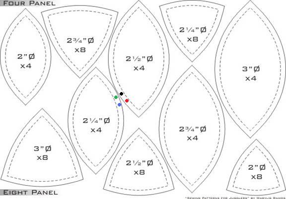

Намерих на тавана 2-3 стари топки и искам да си спомня старото време :razz: Има разшити 1-2 квадрата/петоъгълника/ как да ги зашия.Гледам от старите шевове как си били , но не "вдявам" как става :lol:

Да аз махнах 1 квадратче/тя вече беше шита/ , но пак не успях да разбера как става :? .А точно аз съм я шил едно време пак там към 12-13 годишен.
Изображение Както е показано на снимката.Мушиш иглата от едната страна и излиза пак от същата страна в съседната дупка после минаваш на другата страна и правиш същото.Нещо подобно ми се върти в главата.Какво ще кажете вие :roll:

аз съм го правил много пъти(преди много години)
както е показано на картинката точно,като винаги конеца трабва да тръгва към отсрещтната страна от горната страна на кожата
и като стегнеш,шевът се обръща на вътре

Значи така на снимката примера.Влиза иглата през червената дупка излиза през черната и се отива на другата страна.Там влиза през синята дупка и излиза през зелената.Това е начина които и аз си спомням малко :lol:
Това е единия начин нали ?
На един от квадратите обаче видях два конеца в една дупка.По целия шев.Този номер как става?
Георгиев - специалист
По начина който си описал нищо няма да получиш, събираш черната и синята точка една върху друга. Най-удачно за поправката на топката, според мен, е, ако ще застъпваш парчетата шиеш смело на зигзаг, в едата посока, после връщаш в същите дупки. Ако не можеш да застъпиш парчетата може да ги зашиеш срещайки ги челно, Как да ти обясня... ако едното парче е към теб, а другото срещу теб, бодеш от долната страна на отсрещното парче (иглата минава в процепа между двете парчета), , връщаш и бодеш от горната страна на отсамното парче, изкарваш иглата през процеа така, че да мине от ляво на конеца (ако шиеш от ляво на дясно), и бодеш пак отдолу на отсрещното парче. Така се получава кръстосване на конеца в процепа и парчетата се зашиват здраво едно към друго без да се застъпват.
ivanovrg - специалист
над зелената имасх още една дупка -от там излиза конеца
за втория конец е същото но върви с една дупка назад
под червената имаш още една през която влиза и излиза от червената
